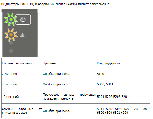

Мигает одновременно значок молния и буква в Canon pixma mg3040 [Ответы 1]
Canon pixma mg3040

Ошибки 4103, 5011, 5012, 5100, 5200, 5В00, 6000 на принтере Canon Pixma MG3040

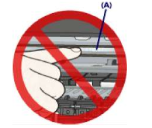

Прервите печать и выключите принтер. Проверьте следующее.
• Убедитесь, что движение держателя не затруднено стабилизатором, замятой бумагой и другими предметами.
Удалите все препятствия.
• Убедитесь, что они установлены правильно. Чтобы установить его, нажмите на него до щелчка.
Снова включите принтер.
Если проблема не устранена, обратитесь в ближайший сервисный центр Сапоп для ее устранения.
При устранении предметов, мешающих движению держателя картриджа, не прикасайтесь к прозрачной пленке (А).
Canon pixma mg3040
Если пленка будет испачкана или оцарапана при соприкосновении с бумагой или рукой, это может повредить принтер.

5В00
Причина
Ошибка принтера.
Предпринимаемые действия
Обратитесь в ближайший сервисный центр Canon для устранения этой проблемы.
6000
Причина
Ошибка принтера.
Выключите принтер и отключите его от сети питания.
Снова подключите принтер к сети питания и включите его.
Если проблема не устранена, обратитесь в ближайший сервисный центр Canon для ее устранения.
