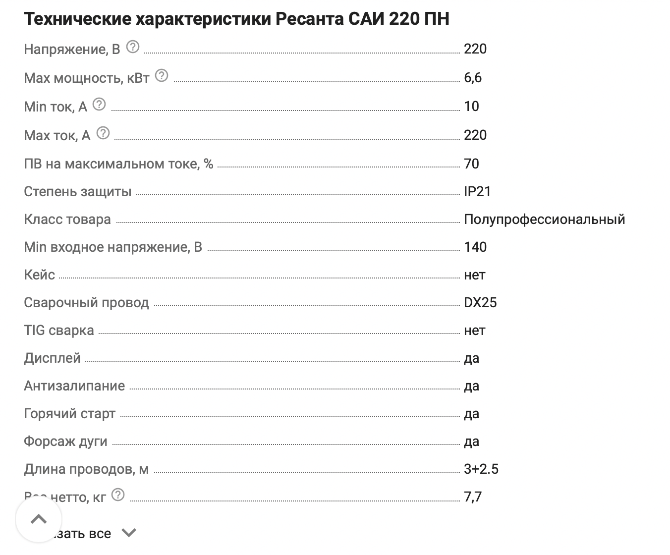

На сайте всеинструменты в продаже имеется Ресанта 220ПН с каким-то TIG на рекламном фото, но в описании указано, что что TIG нет
