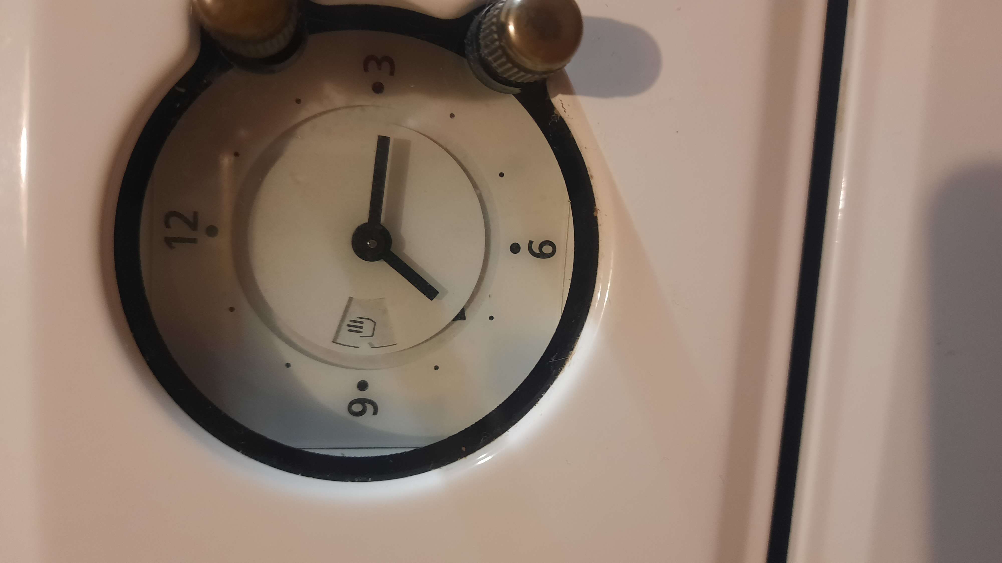

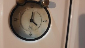

Добрый день!духовой шкаф очень сильно печёт и всё сгорает даже на 50градусах.Что делать?Может не правильно выставлен режим?
Whirlpool AKP 288 JA
Как вариант неисправен терморегулятор, см сбоку по индикатору должен гаснуть при достижении установленной температуры
