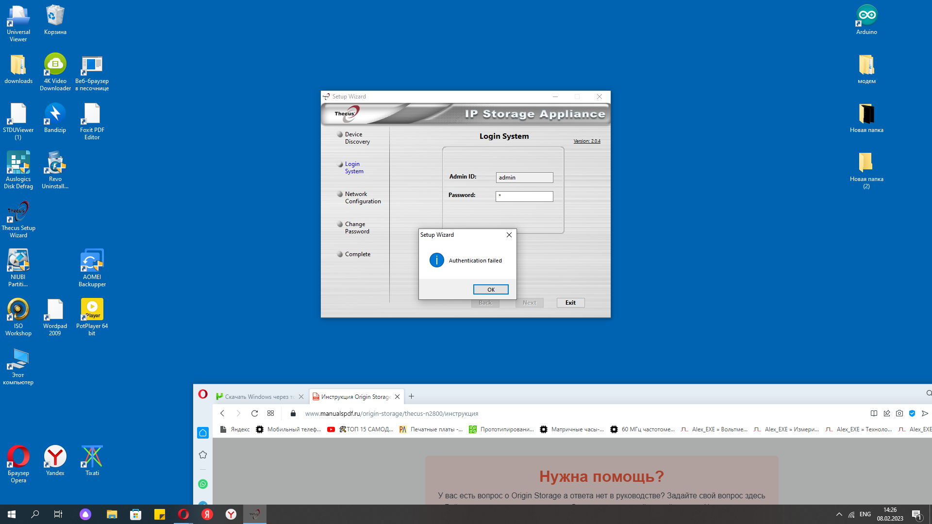

Добрый день! У меня получилась такая неприятность,пароль не принимаеться,старый не определяеться и что делать не знаю.Подскажите что делать.С уважением Александр.

К сожалению на таком устройстве при утрате административного/рутового доступа восстановить информацию на рейдовом наборе будет крайне затруднительно. Если есть резервная копия конфигурации то восстановите конфигурацию с неё, когда пароль ещё не был сменён, в этом случае данные хранилища не пострадают. Операционка и прошивка девайса залиты непосредственно в ПЗУ девайса и просто переписываться пользователем не должны. Есть путь решения через снятие накопителей, подключение их к стационарному системному блоку и восстановление данных с помощью R-Studio или аналогичного пакета через эмуляцию рейда. Но для этого всё равно нужно знать какой рейд использовался в девайсе. После восстановления данных можно смело сбрасывать хранилище к заводским настройкам и переконфигурировать заново. Удачи!
