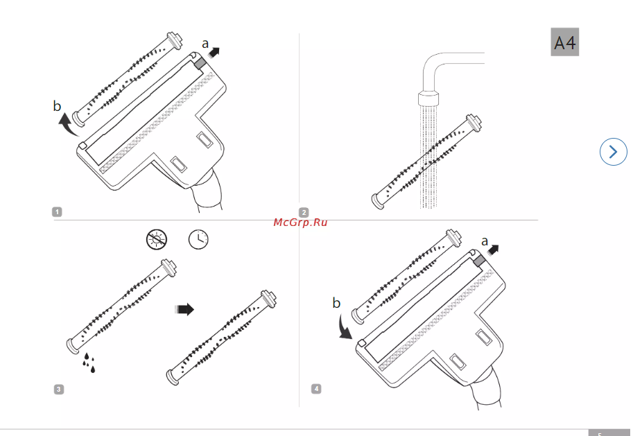

Попробуйте очистить см Очистка https://mcgrp.ru/files/viewer/307343/10
