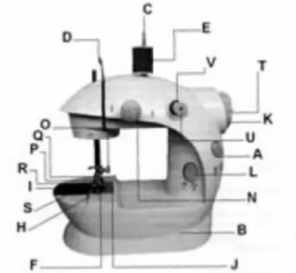

Как запрачить нитку в шпульку
. Насадите катушку с нитками (Е) на стержень (С)
Введите шпульный штырек в отверстие маховика (К) и слегка поверните его против часовой стрелки.
Возьмите пустую шпульку в одну руку. Вытяните вниз свободный конец нити с катушки (Е) и пропустите его через небольшое отверстие, образованное на ободке шпульки, с ее внутренней стороны.
Оставьте свободный конец на внешней стороне шпульки и намотайте несколько витков нитки вокруг ВНУТРЕННЕЙ ЧАСТИ шпульки.
Наденьте шпульку на шпульный штырек и убедитесь в том, что нитка намотана на шпульку в направлении против часовой стрелки. (Нитка должна быть расположена под шпулькой, а не над ней).
Включите машинку кнопкой А. Слегка натягивая нитку, удерживайте ее между большим и указательным пальцами для равномерной намотки.
