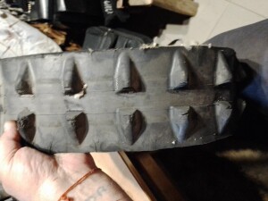

после второго сезона эксплуатации стали слетать гусеницы, регулировка не помогает, не могу определить причину.

Снимите и выверните гусеницу на изнанку , и всё поймёте !
Вот вам и причина ! Я этот навар срезаю и всё в норме. Он образовывается в процессе эксплуатации.

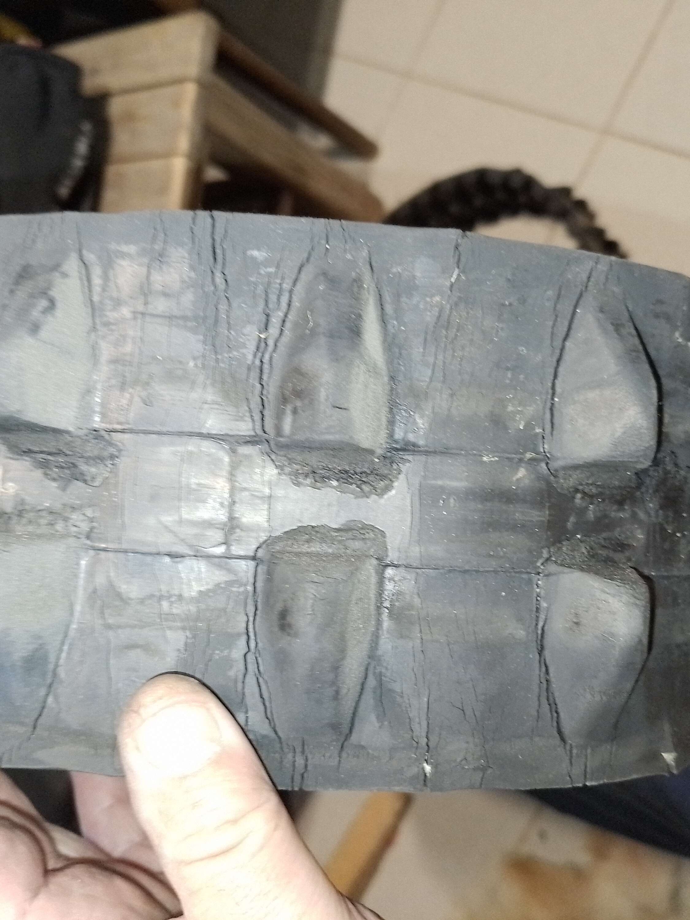

Так гусянка выглядит после срезки навара.
