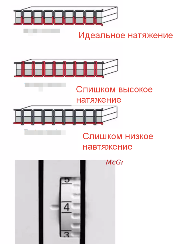

Регулировка натяжения верхней нити
Натяжение нити следует регулировать в зависимости от материалов для шитья, слоев ткани и способа шитья. При идеальном прямом стежке нити фиксируются между двумя слоями ткани, как показано на рисунке. Проверьте натяжение широким зигзагообразным стежком. Нити должны быть переплетены между собой
Обычная настройка для шитья составляет от 4 до 5. Для штопки и застегивания петель установите натяжение от 2 до 3
