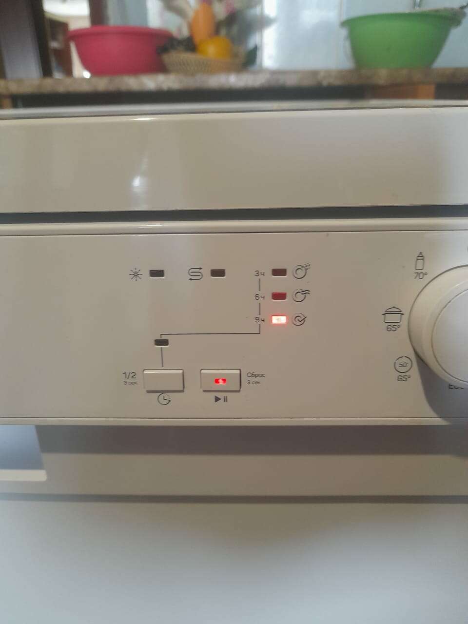

Что это может быть? Моргают эти две кнопки DEXP DW-F60N6AVL/W [Ответы 1]
DEXP DW-F60N6AVL/W
Вопрос 522739
ann---1985, Новосибирск
Здравствуйте, что это может быть? Моргают эти две кнопки
DEXP DW-F60N6AVL/W
mardenis, Калининград
Новичок, Ответы: 0, Оценили: 1 раз
Забился слив. Отключаете, тряпкой убирает воду с поддона, промывание фильтра на слив. И запускаете , все будет работать. Я заметил, что это происходит когда не пользуешься солью
