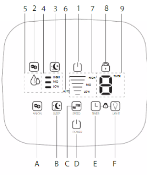

как должна работать? пара нет панель загорелась и сразу тухнет
Отключить блокировку одновременно нажмите и удерживайте несколько секунд кнопки Е и F
проверить контакт в розетке на подключении, заполнение водой
отключить Ночной режим https://mcgrp.ru/files/viewer/307332/8
