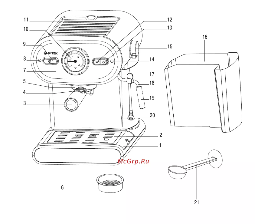

Для Vitek VT-1525 BK
Сразу после взбивания молока или сливок прочистите трубку капучинатор (18) и наконечник (19) – для этого опустите трубку капучинатор с наконечником в ста-кан с водой, включите подачу пара, повернув ручку регулятора подачи пара (15) в положение «+», после этого закройте подачу пара повернув ручку (15) в положение «-». • Выключите кофеварку, нажав кнопку (9), при этом индикаторы (8 и 14) погаснут. • Дождитесь остывания кофеварки и снимите наконечник (19) с трубки капучинатора (18), поворачивая наконечник (19) в разные стороны, и промойте (сполосните) его под струёй воды
