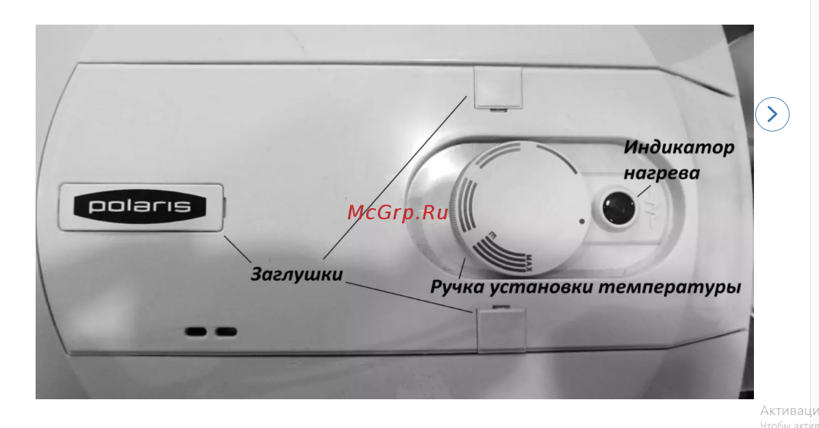

Здравствуйте,у меня протекает Поларис водонагреватель модель Р15 внизу капает скажите как снимать надо корпус чтоб внутр.бак посмотреть не повреждён ли бак напишите пожалуйста на почту электронный v89048276741@yandex.ru
Гуру, Ответы: 130663, Оценили: 12590 раз
Снять три заглушки на лицевой панели
Открутить три винта крепления щитка панели
Снять щиток, потянув за его левую сторону
