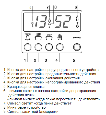

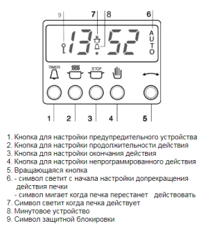

Ес-7969W электрик. Плита горения. Как установить точное время.? Мигает 0.00 и auto. На что нажать? 4 кнопки: таймер, кастрюля, стоп,
Gorenje EC 7969 W
После подключения аппарата к эл.сети на циферблате попеременно мигают символы АУТО и in 0.00. Отрегулирование часов на точное дневное время производится посредством одновременного нажатия на кнопки 1 и 2 (0.00 зажигается, мигает только АУТО); в последующем, с помощью кнопки 5 нужно выполнить настройку дневного времени (в этом моменте стирается символ АУТО). После настройки требуемого времени и по истечению 5 секунд часы запускаются в действие
