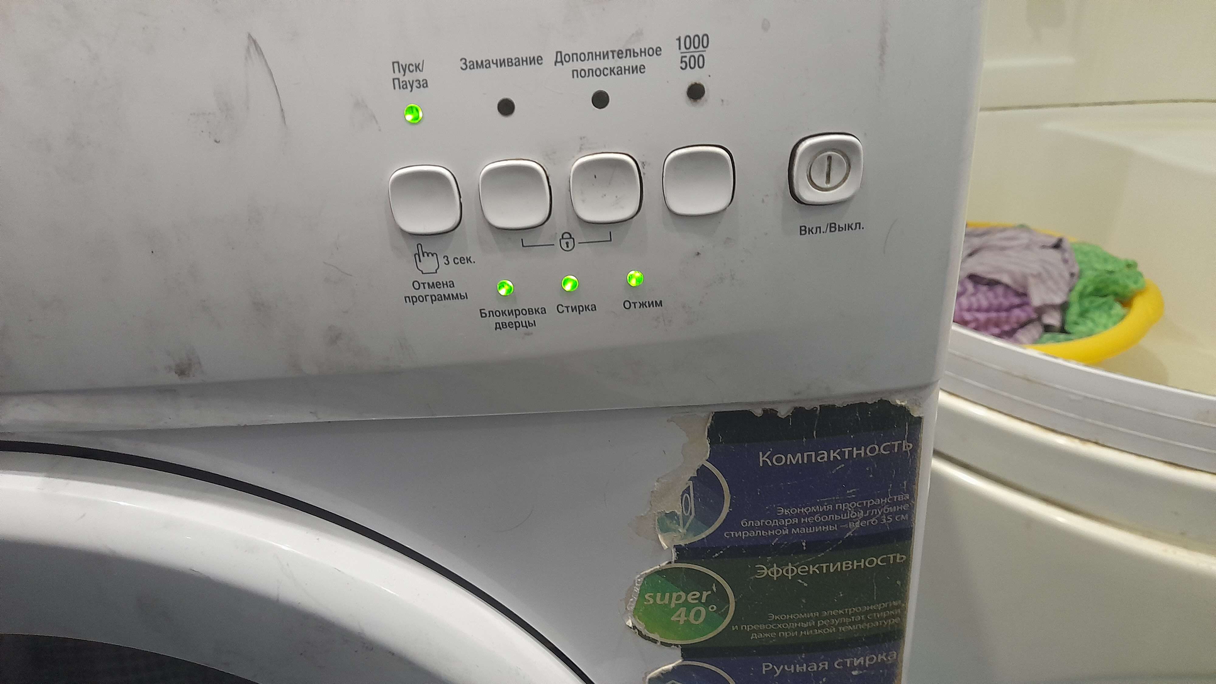

Зависла машина после отмены програмы, дверь не заблокировало, программа изначально не запускалась
Beko WKL 13501 D
Гуру, Ответы: 131233, Оценили: 12629 раз
Симистор на плате замка замкнут
Или насоса слива см как ведет себя индикация мигает или горит
Егор 2 года назад
Просто постоянно горит, все индикаторы загорелись и не гаснут, даже после перезапуска
Сергей 2 года назад
см ответ №2 на плате симистор включения насоса слива пробит или замкнут
Сергей 2 года назад
