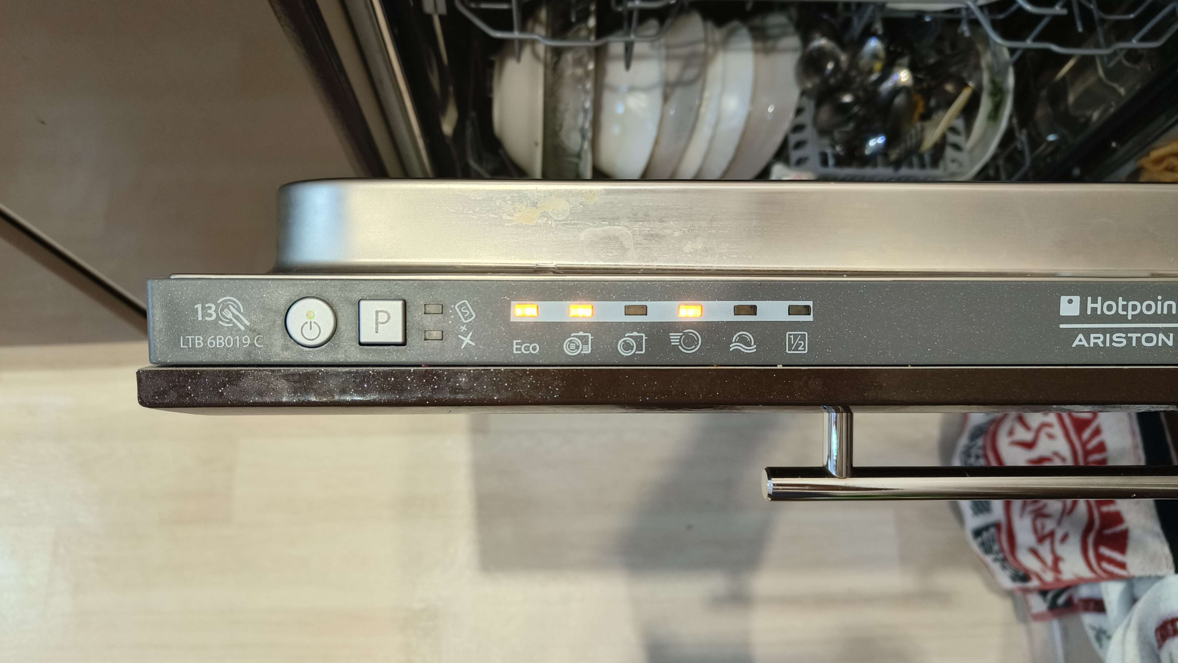

Здравствуйте. Сразу после запуска включается слив воды. Воду не набирает. Через 5 мин. простоя, выходит ошибка 1, 2, 4
Hotpoint-Ariston LTB 6B019 C EU
Индикация программ 1\2\4\ неисправность насоса циркуляции воды, двигатель неисправен, лопасти насоса заблокированы

Добрый день, у этого завода особенность, КОНЧИК сливного шланга на расстоянии от пола должен быть 40-100 см, иначе самослив, перепроверьте пожалуйста. А далее, проверяйте по списку Сергея.
Если не справитесь позвоните по 88003333887 и спросите АСЦ в Вашем городе.
В СПб это мы .
