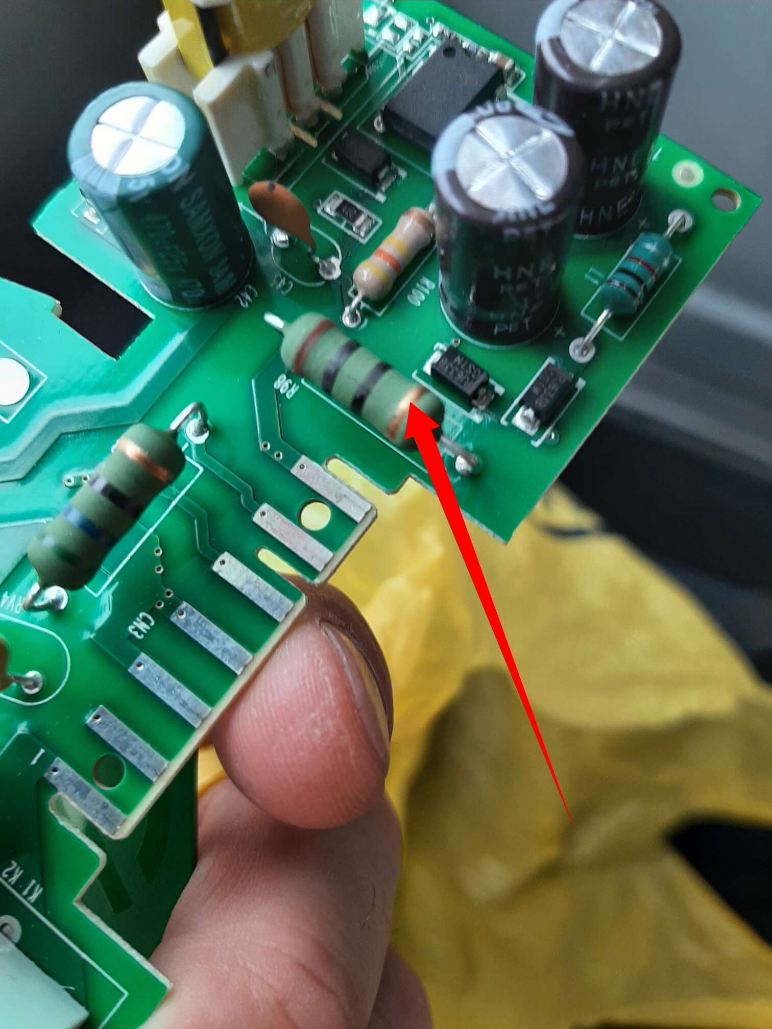

Не заработал. Сенсор не включается, плата без следов горения, кондеры целы. Как новая с виду. Не подскажете где в нем предозранитель стоит?
Casey James 2 года назад
Причина крылась в этом резисторе. Перепаял и все отлично. Цена 10 руб.
Может кому пригодится.
