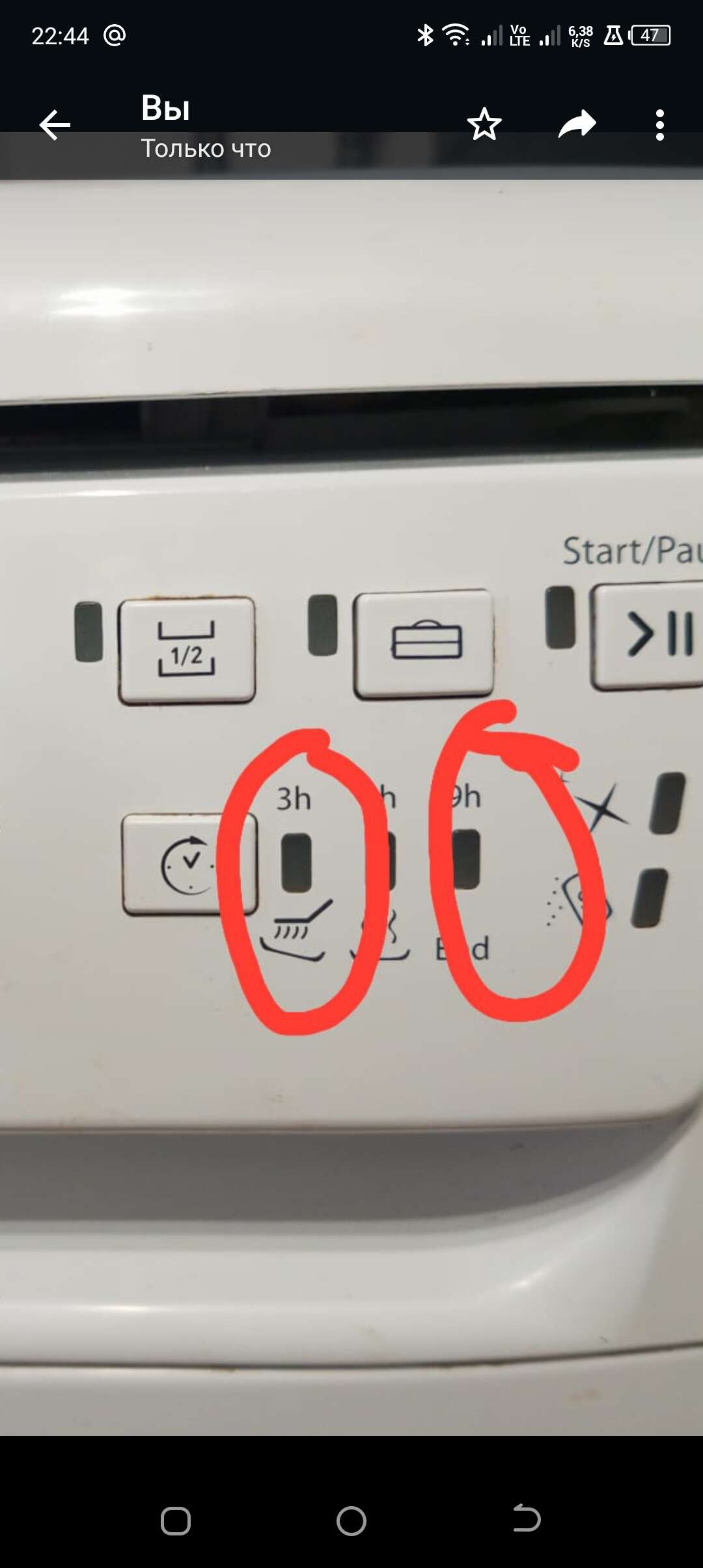

Здравствуйте. Подскажите что означает эта ошибка?
Hotpoint-Ariston ADLS 7
VID_20230508_223954.m
p4
Моргают вот эти два диода.

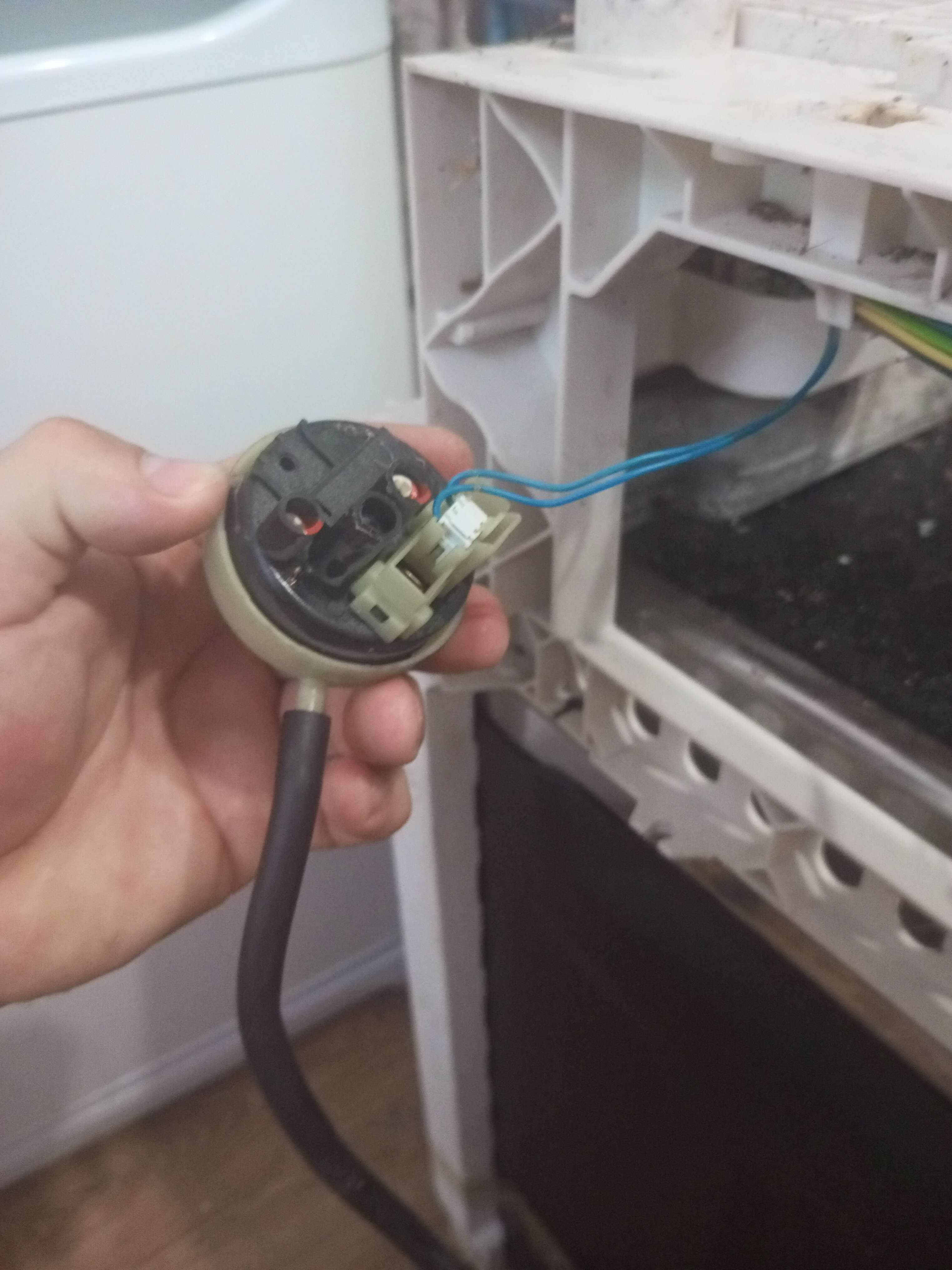

Реле давления эта вот эта штука? Как его проверить?
Vladimir Akimov 2 года назад
Как его проверить? Я так понимаю он работает как микрик. То есть я его прозванию он нормально разомкнутый дую в трубку контакты замыкаются. Все правельно? Или он как то по-другому работает?
Сергей 2 года назад
Так и работает
Тогда это не он. 😥 в чем ещё может быть причина? Шланг одет. Пены нет вобще таки как таблетка не успевает сработать. То есть идет набор воды затем загорается ошибка и начинается слив воды.
Сергей 2 года назад
Насос циркуляции проверить тен
