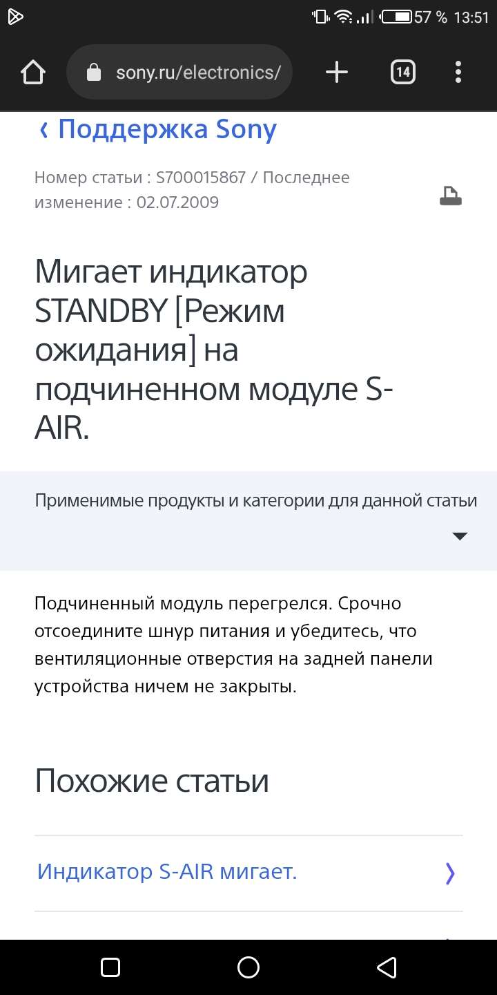

Да, проблема имеет веское основание: либо плохой контакт между платой и гнездом крепления питания вентилятора,
либо ветилятор не работает на полную силу ввиду недостатка смазки либо, опять же из первого случая, - получает недостаточно тока для себя
Причина плохого поступления тока на охлажд вентилятор проста: попала пыль и теперь, скорее "да" чем "нет", идёт малая проводимость тока
Но для начала, перед тем как перейти к тексту ниже, убедитесь, что вентилятор вообще работает (может, он просто отработал свой срок и теперь нечем по просту охлаждать работу системы)
Ваша задача предстоит в разборе " головы" акустической системы. Дальше доберитесь до клеммы подачи тока на вентилятор(питание, подаваемое на вентилятор, идёт через штекер с защёлками)
Далее отстегните штекер, тщательно прочистите плату, со всеми этими конденсаторами, катушками и усилителями напряжения (медные мотки). Можете использовать чистый спирт, или, жидкость для снятия лака. Она сама выветривается, но как со своего богатого опыта рекомендую, где налит спирт, прогреть хорошо феном(обычным, дамским, но ни в коем случае ни строительным), чтобы абсолютно всё было сухое. Только не лейте спирт прямиком на катушки и прочую требуху, просто, нужно с кисточкой пройтись по плате, как бы, чуть чуть добавляя спирт на плату и размазывая. А вот в штекер, куда цепляется вентилятор, можете залить две-три капли, чтоб прям туда затеклась, потом феном тщательно прогреть (не бойтесь, если при работе фена что-то сильно нагрелось на плате, просто, дайте остыть)
После такой процедуры очистки, проблема будет устранена. Ещё будет лучше, попутно очищая плату от пыльного налёта, смазать машинным маслом вентилятор охлаждения (на тыльной стороне вентилятор должна быть заглушка маленькая по центру, её надо аккуратно снять и Вам будет доступна металлическая втулка с моторчиком), достаточно пустить туда одну каплю, вручную туда сюда покрутить, чтобы масло растеклось хорошенько по краям области.
Конечно же, проводить все операции, ТОЛЬКО С ВЫНУТОЙ ВИЛКИ ПИТАНИЯ ИЗ РОЗЕТКИ, иначе побъёт током(терпимо по рукам бъёт, но когда спирта ливанёте там к чертям всё отлетит)
*в случае если проделанные операции не привели к исчезновению ошибки "standby", то тут уже дело будет в израсходовании термопасты на радиаторе охлаждения усилит платы. Это уже ремонтировать в сервис центрах по обслуживанию разной техники домашней
и, да, - есть ещё какие вопросы, можете смело писать, не боясь критики с моей стороны(ибо я помогаю, но никак ни критикую)
