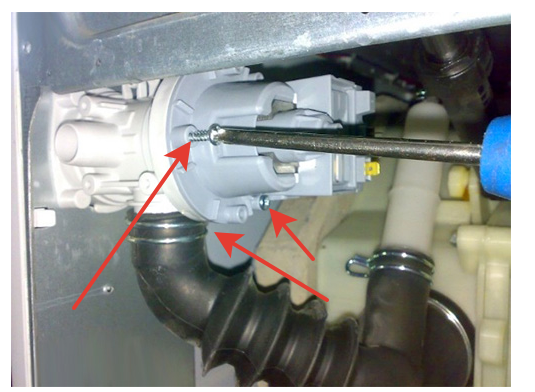

раскрутить фильтр изнутри предварительно снять насос
