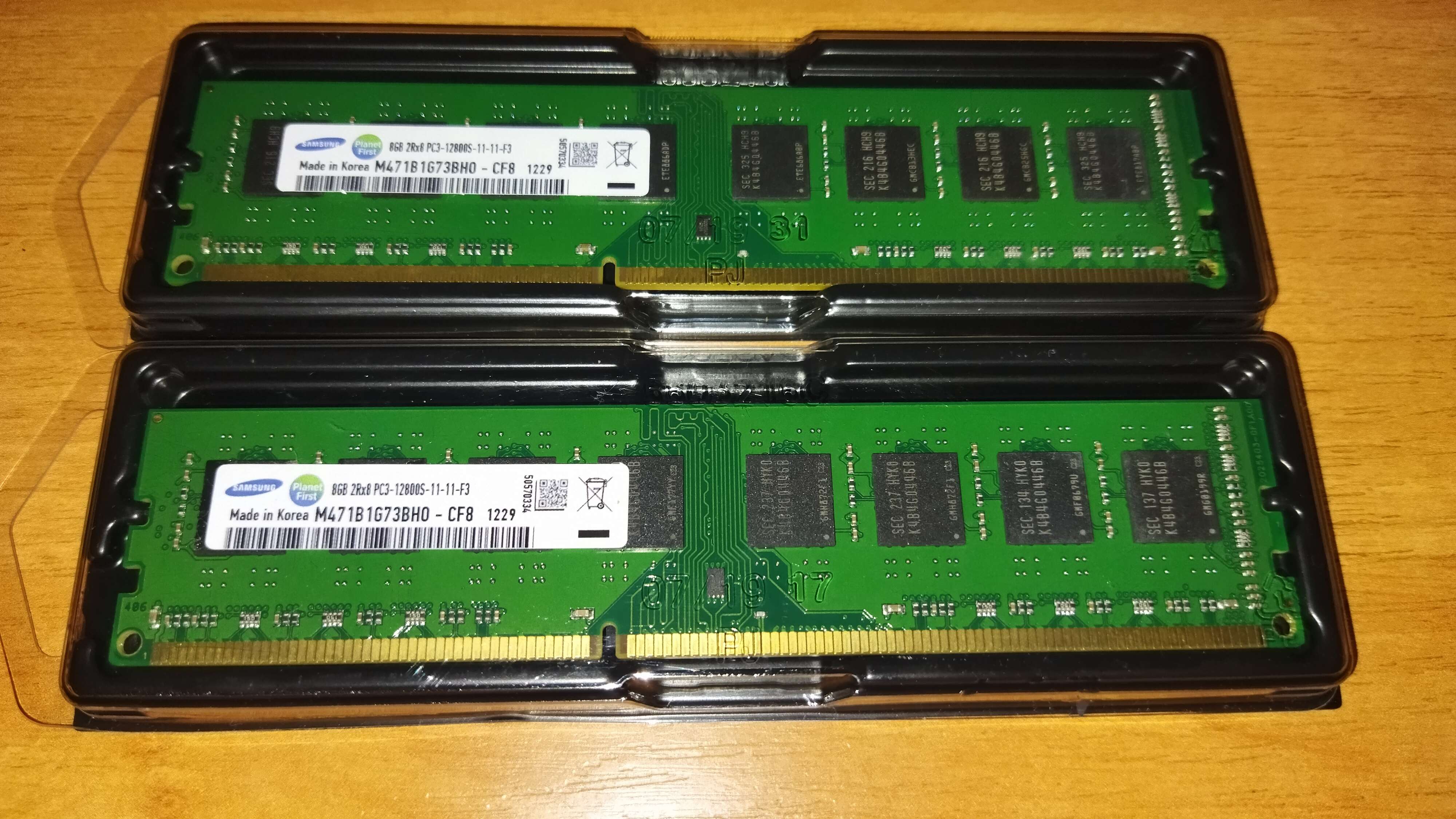

Купил 4 озу. Самсунг. М47 1В1G73BHO -CF 8. по 8 гиг. 1600 мгц. Ставлю 2. Пашут. , Ставлю. 3-4. Стстема. либо не стартует.-биос молчит. Либо моргает на матери. _Dram. Led. диод. Жму.. memory.Ok. ,начинает моргать быстро.. и после перезагруз. И в биос. Там от 800 до 1066. Мгц. Если ставиш больше. Не запускается пк.. либо моргает диод. dram. led и жмеш. Memory. Ok. И снова в биос.. почему не стартует система? И частота выше 800мгц. Не поднимается.. ставил Аuto. , И в ручную..

Используйте модули рекомендованные производителем: https://www.asus.com/ru/supportonly/m5a97_r20/helpdesk_qvl/ Следует также обратить внимание, односторонние модули или двусторонниие. Скорости будут не выше, чем материнка в состоянии опросить.
