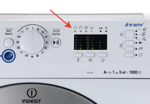

Здравствуйте, стиральная машинка indesit nil505 при стирке заморгала лампочка индикатора Стирка (чего раньше никогда не было). Машинка продолжила работу (стирает, полоскает, отжимает). Но индикатор Стирки как моргал, так и продолжил моргать до конца (не переключился на индикаторы Полоскания, Отжим). В чем может быть причина?
По индикации F01
проверить напряжение в сети, контакт в розетке
двигатель обмотки, щетки, симистор на плате

Добрый день, если советы Сергея не помогут обратитесь в АСЦ, контакты в Вашем городе можно узнать по тел 88003333887
