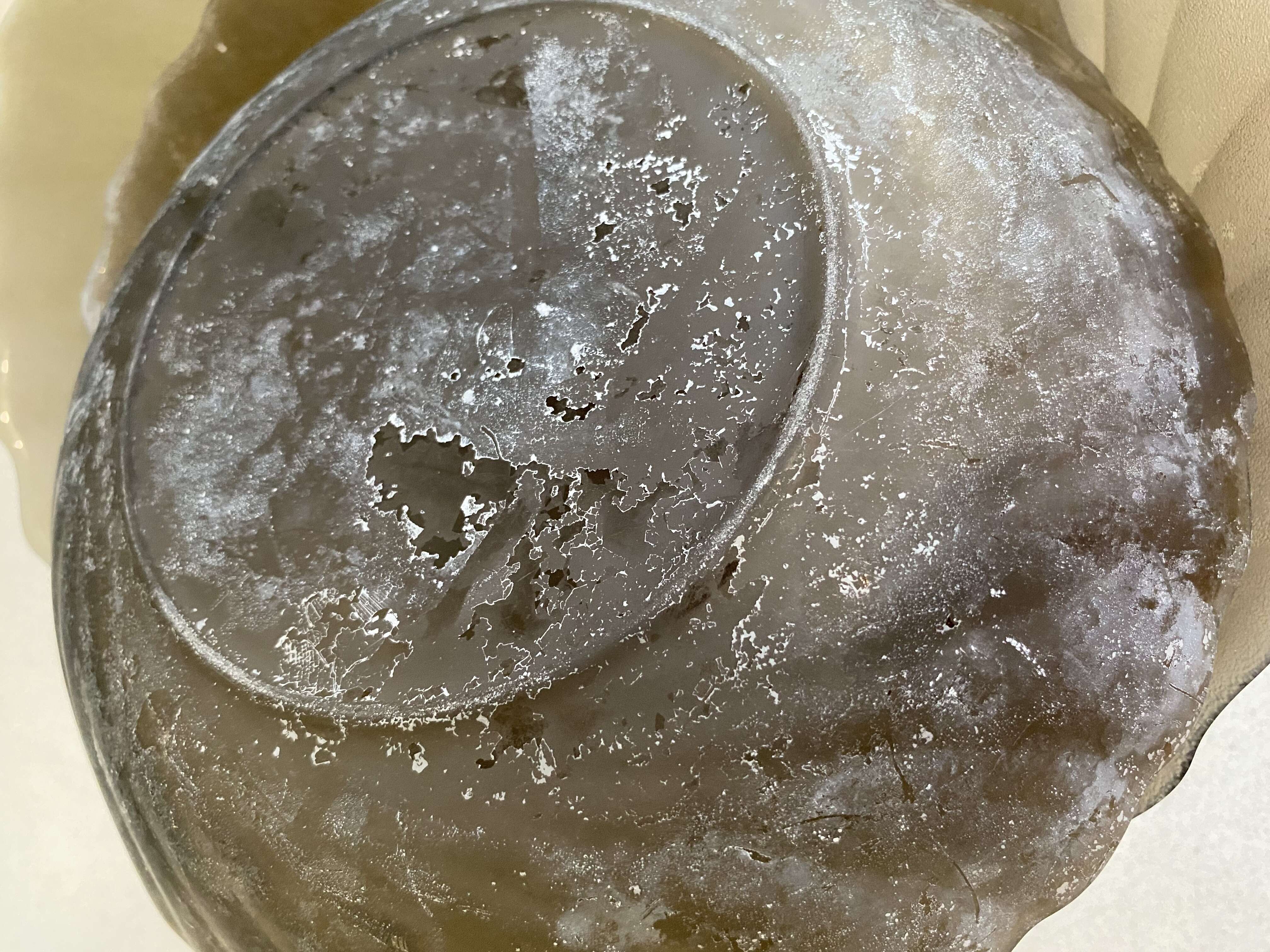

, меняла жёсткость , соль, проверяла крышку подачи соли, не треснута. Испортила всю посуду . В чем причина, в самой посудомойке соли нет. Меняла таблетки, чистила , плясала с бубном , ни чего не помогает .

Добрый день, а что вообще с водой ,который поступает в дом? И что происходит с чайником в котором кипятите воду, такая же ситуация? Тогда фильтры уже на воду надо ставить. Если нет, сделайте офиц запрос дилеру https://www.midea.com/ru/support
если ещё гарантия, чек и гар талон, если нет, то только шильду (наклейка по контуру дверцы техники), фотографии посуды и печальный текст с указанием города проживания

Это же накипь?! Средством от накипи пользоваться пробовали? Камень кислота убивает, даже если она лимонная. В Вашей машинке накопилось много накипи, нужно сделать декальцинацию. Посмотрите в инструкции процедура должна быть описана.
