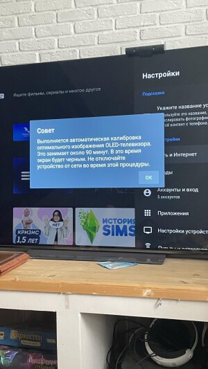

Появилось сообщение о калибровке экрана телевизора haier oled h65s9ug pro, с единственной кнопкой ОК. Написано, что время калибровки займет около 90 минут, но и через 90 минут и через несколько часов, если снова включаешь телевизор, сообщение появляется снова, экран чернеет, сначала мигает лампочка индикатора красным и зеленым, затем просто красным. По сути телевизором пользоваться нельзя.
Haier H65S9UG PRO
Что делать?

Привет, смело идите по инструкции на экране, телевизор в калибровке минут 30 - 40, это у меня так было, потом сам выключится и пультом включайте и все!
ssbrazhka 2 года назад
К сожалению, неоднократно ждали и на ночь оставляли, но сообщение выходит повторно и снова выключает телевизор.

Колибровался трое суток. Позвонил в техподдержку, должен был прийти мастер. На утро включил телевизор и он заработал. В чём проблема никто не знает, как я понял мастер техподдержки тоже ничего не пояснил. Слаба богу что заработал, за такую цену страшно подумать, что его придётся возвращать.

Всем Привет! Если это долго происходит, и каждый раз заново. Надо быстро зайти в:
Настройки устройства - Заставка - Включить спящий режим - и поставить галочку "Не выключать экран "
В момент когда происходит калибровка экрана - он выключается и не может ее до делать.

Спасибо. Ваш совет помог. Спящий режим . Без отключения экрана. Подождали 1 час. Включили. Работает.

Всем Привет! Если это долго происходит, и каждый раз заново. Пока не выскочило окно !

Всем привет! У меня получилось, через настройки устройства устранила проблему. Только попыток было много тк экран выключался, не успевала ставить галочку. Всё же добилась своего. Делала все со скоростью ветра и успела пока не закрылся экран.
Галочку слава богу удалось поставить. Выключила сама экран и подождала чуть больше часа. Всё работает, сработало, Урааааа 👋спасибо всем за подсказку

Спасибо! "Не выключать экран " - помогло.
До этого был включён спящий режим через 15 минут.
После активации калибровки начинает мигать с периодичностью диод питания , с включенным спящим режимом соответственно через 15 минут диод просто стал красным. Первый раз незнал принцип работы этой калибровки.прождал всё равно часа два. После включения телевизора соответственно появилось повторно сообщение о калибровке, решил попробовать вариант с отключением спящего режима и помогло, калибровка шла ~1 час.
Бредово , что программисты хайер не учли момент со спящим режимом.
Да и сообщение о калибровке наполнить бы подробностью об индикации светодиодом питания, а не просто временным промежутком.

У меня 55" но модель также. Вылезл это совет, и не как не мог решить проблему, пока не наткнулся здесь. Помогло с выключением спащего режима. В течении 1-1.5 часа мигала лампочка, потом перестала. Решил включить телевизор и пока, уже час, все работает. Спасибо большое за совет!

Способ №3 со 100% результатом, даже бабуля справится ))
Подключаете компьютерную МЫШЬ в USB разъем телевизора (Располагается рядом с антенным гнездом),
далее включаете телевизор, ни в какие настройки лезть не нужно и тем более менять прошивку!
Когда появиться эта "злополучная" табличка с калибровкой, нажимайте смело ОК на пульте Д/У, пусть себе на здоровье телевизор выключается и начинает свой процесс калиброки. А чтобы заставка ей не мешала это делать не включалась "тупо" с периодичностью в пол минуты водите мышкой по столу (Можно реже с периодичностью в минуту или 4 минуты, если ваш таймер включения заставки стояла на 5 минут). Все это время индикатор каждые 10 сек. будет мигать гореть то красным, то зеленым. Лично у меня этот процусс занял около 30 минут, телевизор потом сам включился и снова выключился и по черному экрану сверху вниз медленно прошла белая полоса )) Затем индикатор загорелся красным и свой цвет больше не менял - это означает, что калибровка пройдена, включаем ТВ и СМОТРИМ! ))

Спасибо помогло и верно 100% способ единственное калибровка у меня была +- 70 минут
Дмитрий 11 месяцев назад
С мышкой помогло,все продлилось 1.1часа,полоса прошла с верху вниз.Спасибо тебе добрый человек!
Анонимный 10 месяцев назад
😀Работает,+- 40 минут времени заняло,спасибо,можно в сервис не звонить

Воскресили телевизор воспользовавшись проводной мышкой и советом. Спасибо!

Отключение спящего режима не помогло. Спас вариант с мышкой. Заняло где-то 70 минут, после чего прошла полоса сверху вниз и настройка закончилась. Спасибо автору за этот метод!

Сегодня такая же фигня была. Помог способ с мышкой чуть больше часа калибровалось

4 часа стоял калибровался с черным экраном и толку 0, пока не подключила мышку и только с ней успела, выбрать в настройках : _заставка_включть без погашения экрана поставили галочку. И о чудо 1.5 часа и он заработал .
