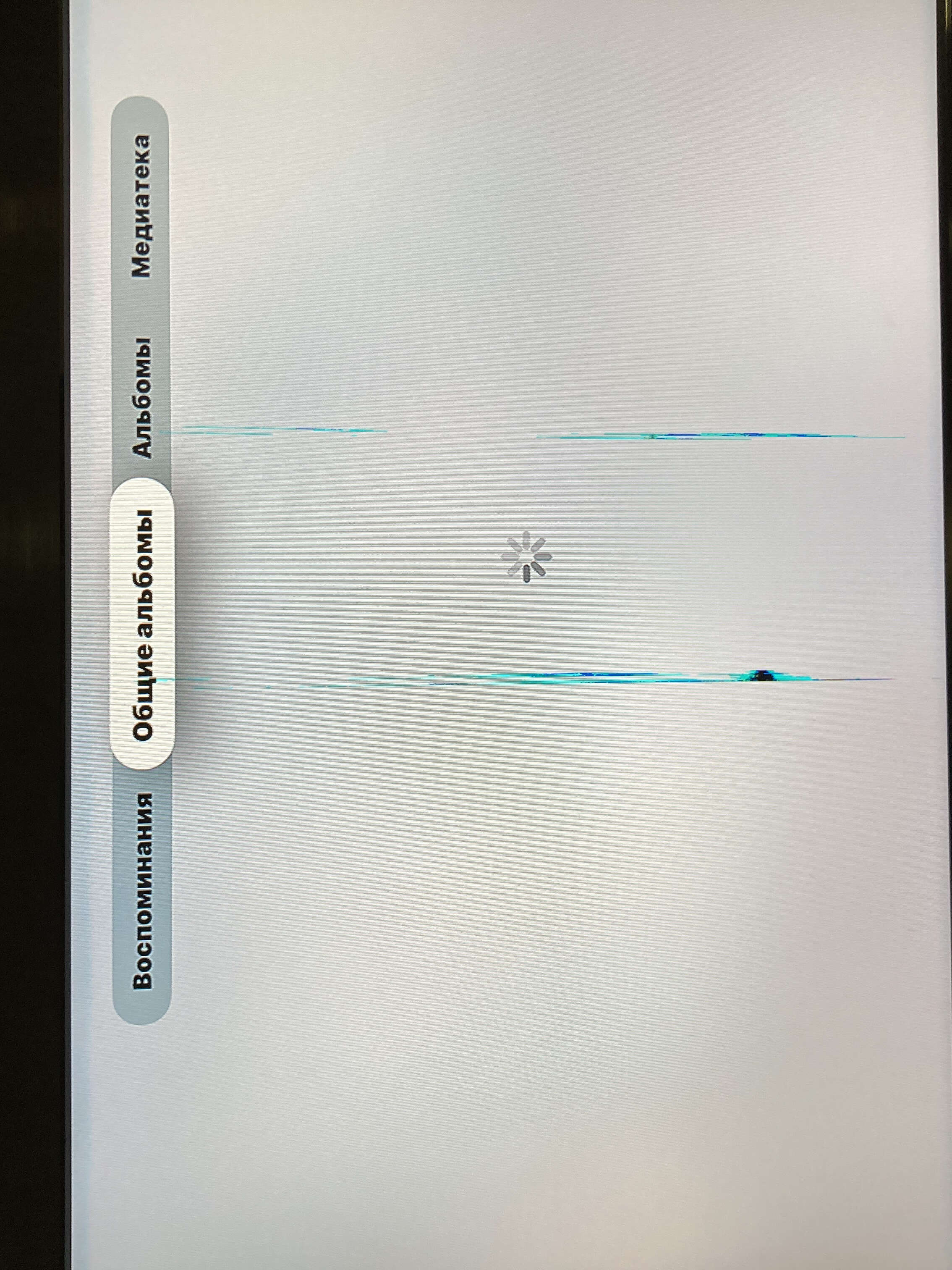

Добрый день! На матрице появились вертикальные полосы.. пробовал выключить телевизор, отключить от сети и сбросить настройки до заводских, не помогло. Может быть есть ещё какие варианты?
кстати это не было механическим повреждением полосы появились сами по себе .
за ранее спасибо!

Возможно это отслоение проводящего слоя на плёнке матрицы. Лечится крайне сложно, вероятнее всего аппарат эксплуатировался при повышенной влажности или присутствовали большие перепады температуры. Обычно с таким дефектом нужна замена матрицы, но попробуйте промыть контакты матрицы и сами разъёмы изопропиловым спиртом. Удачи!
