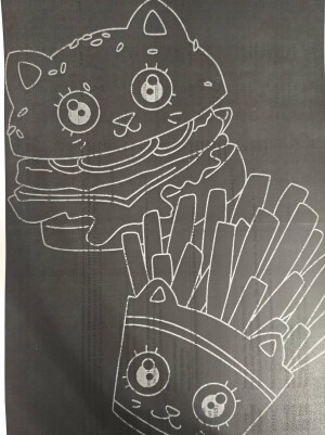

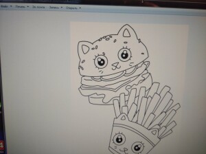

Здравствуйте!недавно появилась проблема: если печатать картинку через средство просмотра, то белый фон печатается черным. В чем может быть причина и как исправить? Заранее спасибо!
На 1 фото исходное изображение .jpg, а на 2 фото результат печати
Canon LBP6000
Canon LBP6000
Klaus, Санкт-Петербург
В настройках печати снимите галочку [инверсия].
Дина Зеленова 2 года назад
Галочка не стоит, при печати заливает фон изображения черным
Klaus 2 года назад
Попробуйте восстановить дефолтные параметры принтера кнопкой, которая приведена на стр. 60 инструкции. Если это не поможет, сносите и заново ставьте драйвер печати.
Спасибо за советы! Удалила устройство и драйвера, заново добавила принтер и скачала с официального сайта драйвера и печатает так же(
Может ли быть причина не с программной стороны,а в неисправности самого принтера ?
Klaus 2 года назад
Нет, если принтер печатает, то проблема в информации, которую он получает. Если к драйверу претензий нет, то попробуйте открыть Ваш графический файл .jpg в другом графическом редакторе, например, Photoshop и попытайтесь распечатать оттуда. Можно ещё попробовать вставить эту картинку в текстовый редактор Word и напечатать оттуда. Если из других редакторов печать происходит нормально, то ищите проблему в приложении которое по дефолту обрабатывает файлы формата .jpg. Ещё следует проверить сам файл, сбросьте его на флешку и попробуйте распечатать на другом компьютере с другим печатающим оборудованием. После этого станет понятно, где копать.
