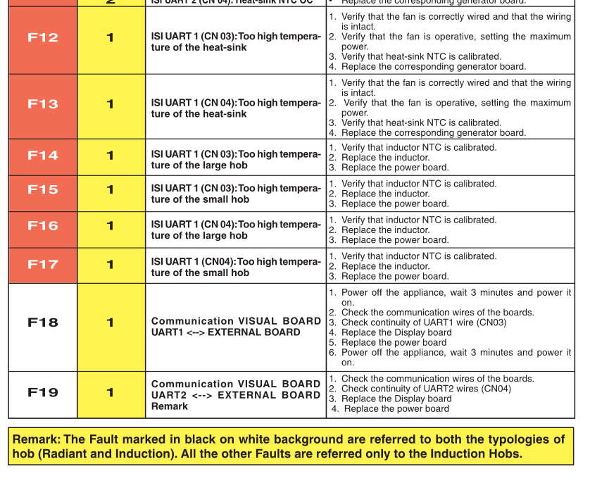

Варочная плита indesit VRA 640x отключается и загорается код ошибки F18. Что это означает?
АСЦ Инарис-Сервис, Санкт-Петербург
Эксперт, Ответы: 407, Оценили: 813 раз
Indesit VRA 640C PT S
Добрый день, описание ошибки прикрепляем, просим самостоятельно перевести, если не поможет вызовите ближайший от Вас АСЦ, контакты сервисного центра можно узнать по тел 88003333887
Ошибка F18 Связь между UART1 платы VISUAL <--> и ВНЕШНЕЙ ПЛАТОЙ
Отключить прибор от сети электропитания, подождать 3 минуты и снова включить его в сеть.
Проверить соединительные кабели между платами.
Прозвонить кабель UART1 (CN03)
Заменить плату дисплея
Заменить силовую плату
