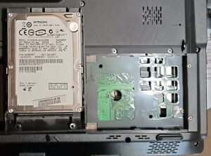

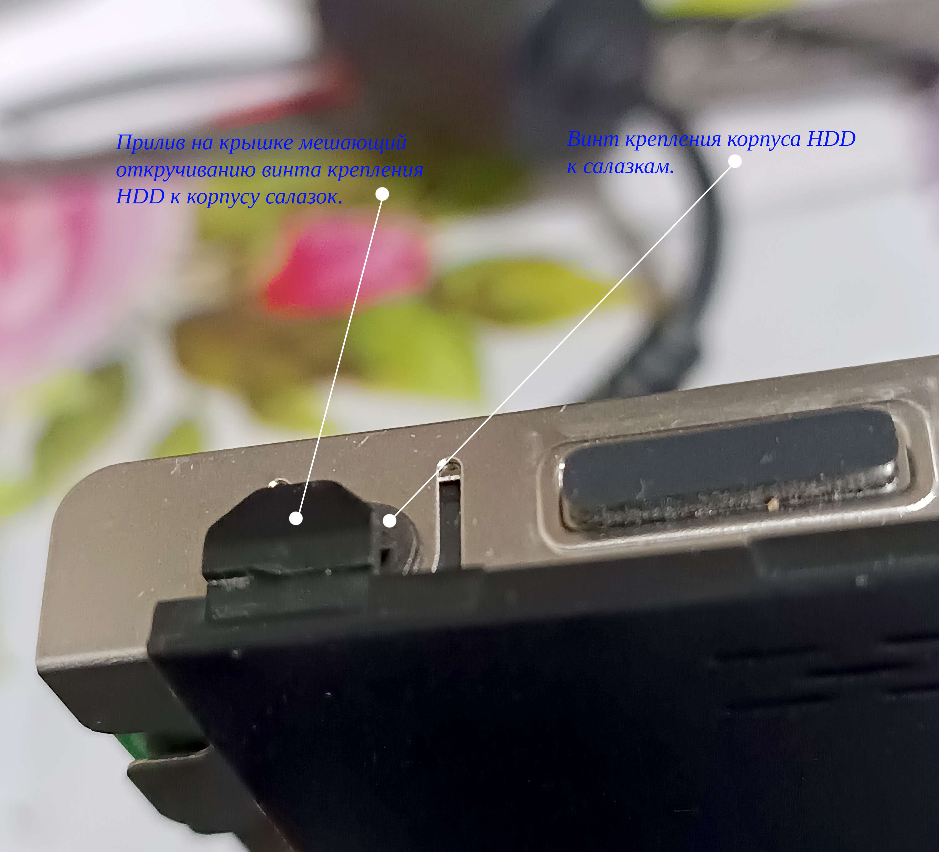

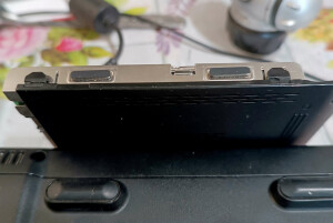

Спасибо за совет. Но проблема в том, что не могу снять штатный HDD. Для ясности прилагаю фото. Опасаюсь что-то сделать не так.

Спасибо за ссылку. Посмотрел. У него крышка отсека легко отделилась от салазок. А у меня вроде как приклеенная.Салазки и крышка как одно целое.
Klaus 2 года назад
Попробуйте прогреть зазор между салазками и крышкой строительным феном, чтобы отклеить.
Николай Герливанов 2 года назад
Еле "отодрал" крышку. Установил SSD. Загрузил SL 10.1. Всё работает. Спасибо за советы.
