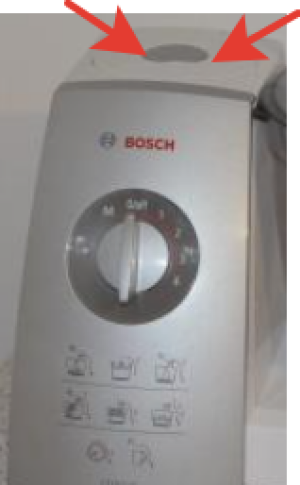

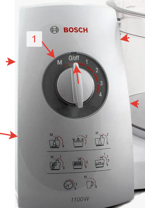

Как забраться внутрь комбайна, где крепежные винты упрятаны? |
Для разбора устройства отключить из розетки ручку на корпусе повернув в положение 1 и потянуть на себя пластиковой картой освободить по бокам защелки указаны стрелками внизу корпуса выкрутить винт под торех, по бокам защелки в нижней части последние манипуляции по разбору открыть верхнюю крышку вверху по бокам шестерни плоской отверткой отщелкнуть защелки поднять вверх пластмассовый корпус |
