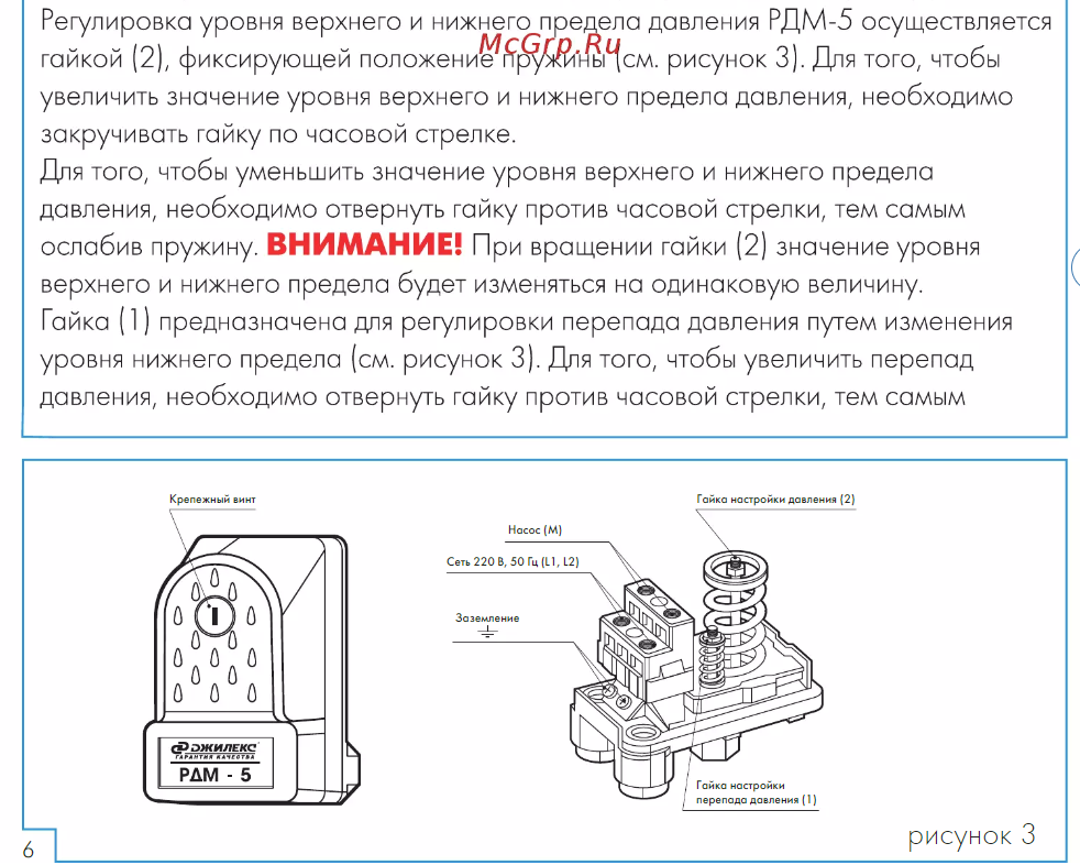

Здравствуйте! Станция Калибр используется мною в качестве 2-го элемента в цепочке "Малыш" (находится в колодце) - СВД-650П для подачи воды в дом. В результате обмеления колодца в Малыш попал песок со дна колодца. После промывки этого насоса, цепочка работает. Но станция перестала отключаться и перешла на постоянный режим работы. Отключаю ее принудительно, обесточивая. Прошу Вашего совета, могу ли я сам устранить эту неисправность и вернуть мою станцию в прежний режим, когда при достижении определенного давления она автоматически отключалась? Спасибо.

открутите реле давления см там гайка, нужно промыть все от загрязнений
настройка реле на вкл\откл 1.4\2.4 бар
в гидроакамуляторе проверить давление 1.5 --2атмосферы
