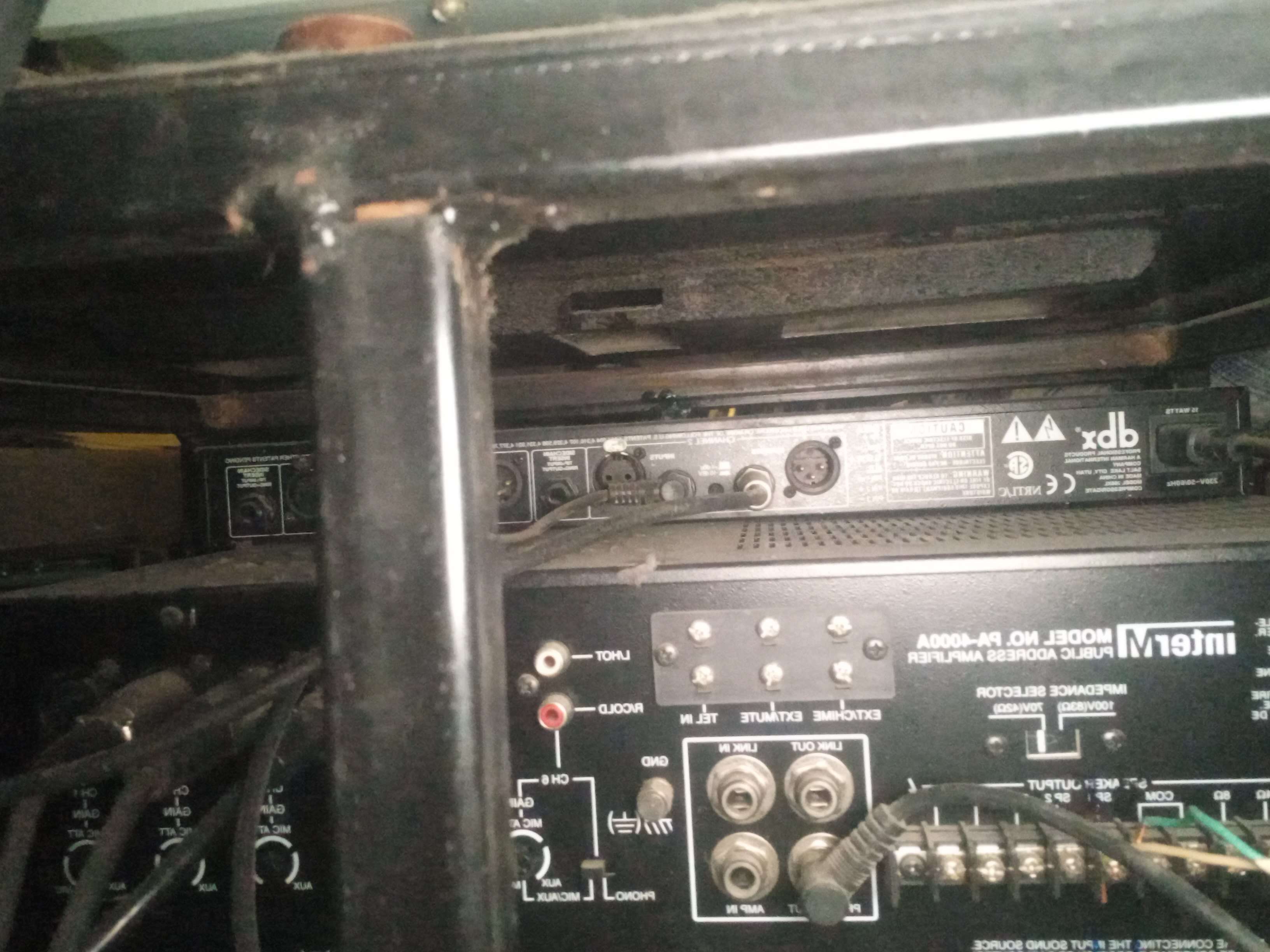

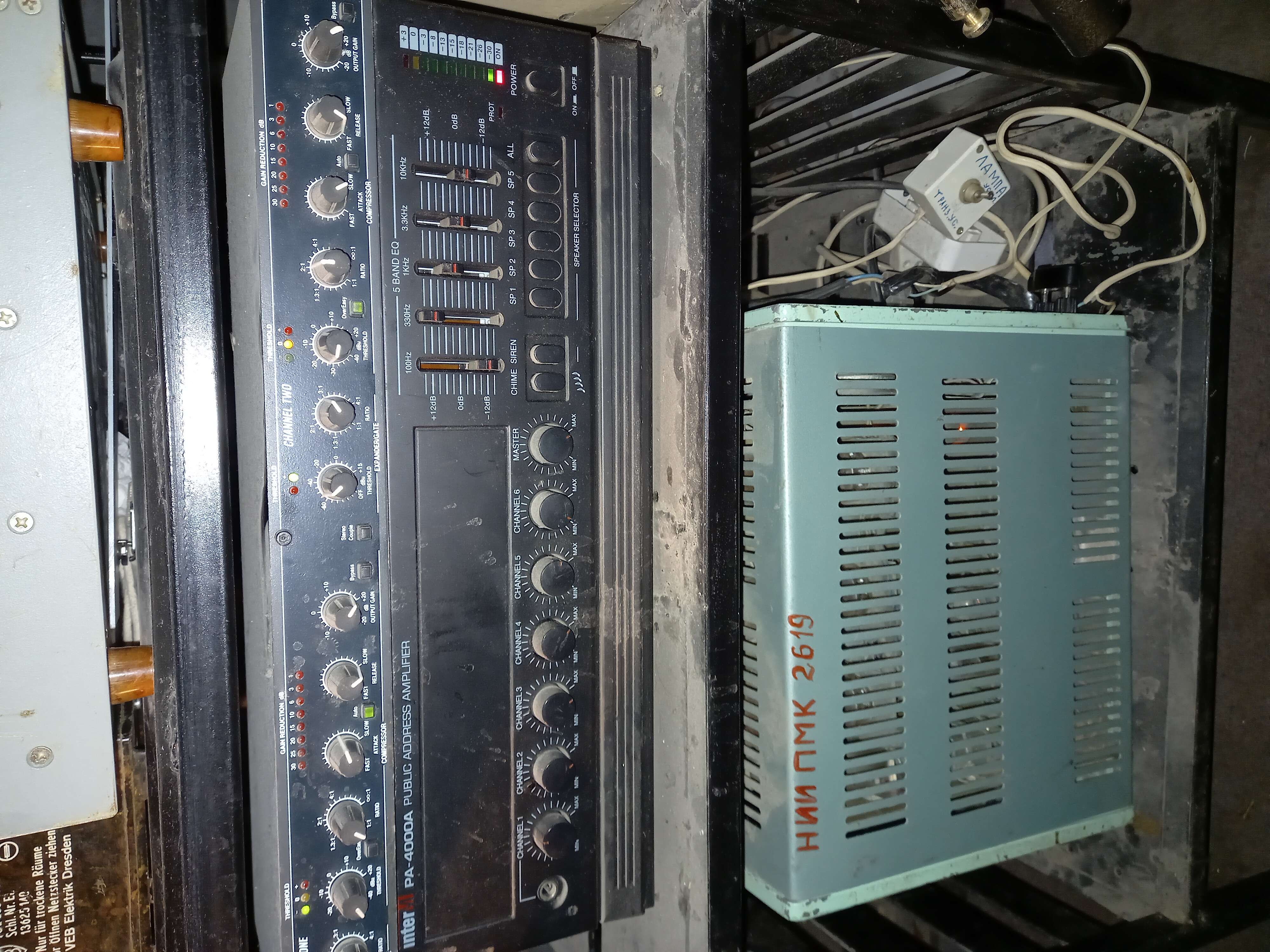

есть вопрос: усилитель РА-4000а включен в проводную сеть, усиливает звук трансляции спектаклей в театре, подключено порядка 40 штук приёмников проводного вещания, периодически спантанно происходит блокировка входного сигнал от двух микрофонов из-за перегрузки, установленных на сцене с последующем восстановлением сигнала через некоторое время. Мы заметили следующее, при включении громкой мызыки (записи) блокируются выходные каналы усилителя, как с этим бороться? Для резерва подключен ламповый усилитель У-100 - он основной.

В инструкции на усилитель присутствует схема включения и характеристики. Проверьте, не перегружен ли по мощности усилитель, корректно ли подключены выходные громкоговорители по сопротивлению и по количеству. В общем аппаратура довольно древняя. В Вашем случае лучше поставить дешёвый китайский микшерский пульт на два микрофона, а с него пускать сигнал сразу на мониторные колонки со встроенными усилителями, установив их на те места где необходимо исходя из помещения. В этом случае таких проблем как у Вас сейчас не будет. Удачи!
