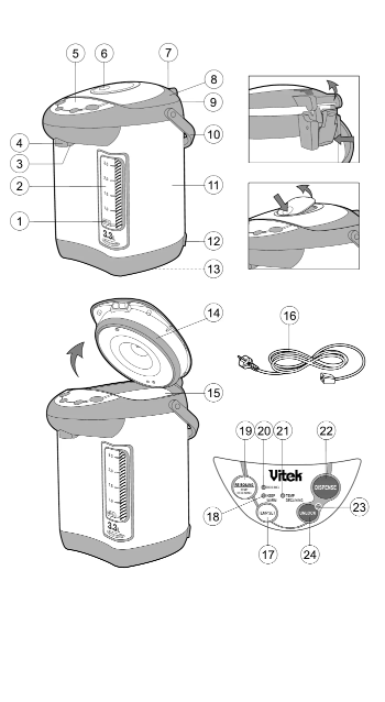

Не льетсЯ вода,куда надимать
Гуру, Ответы: 130532, Оценили: 12588 раз
Подставьте подходящую посуду под носик слива воды (4), нажав при этом на кнопку подачи воды (3) необходимо разблокировать включение помпы подачи воды, нажав кнопку (24) «UNLOCK», при этом загорится индикатор (23)
