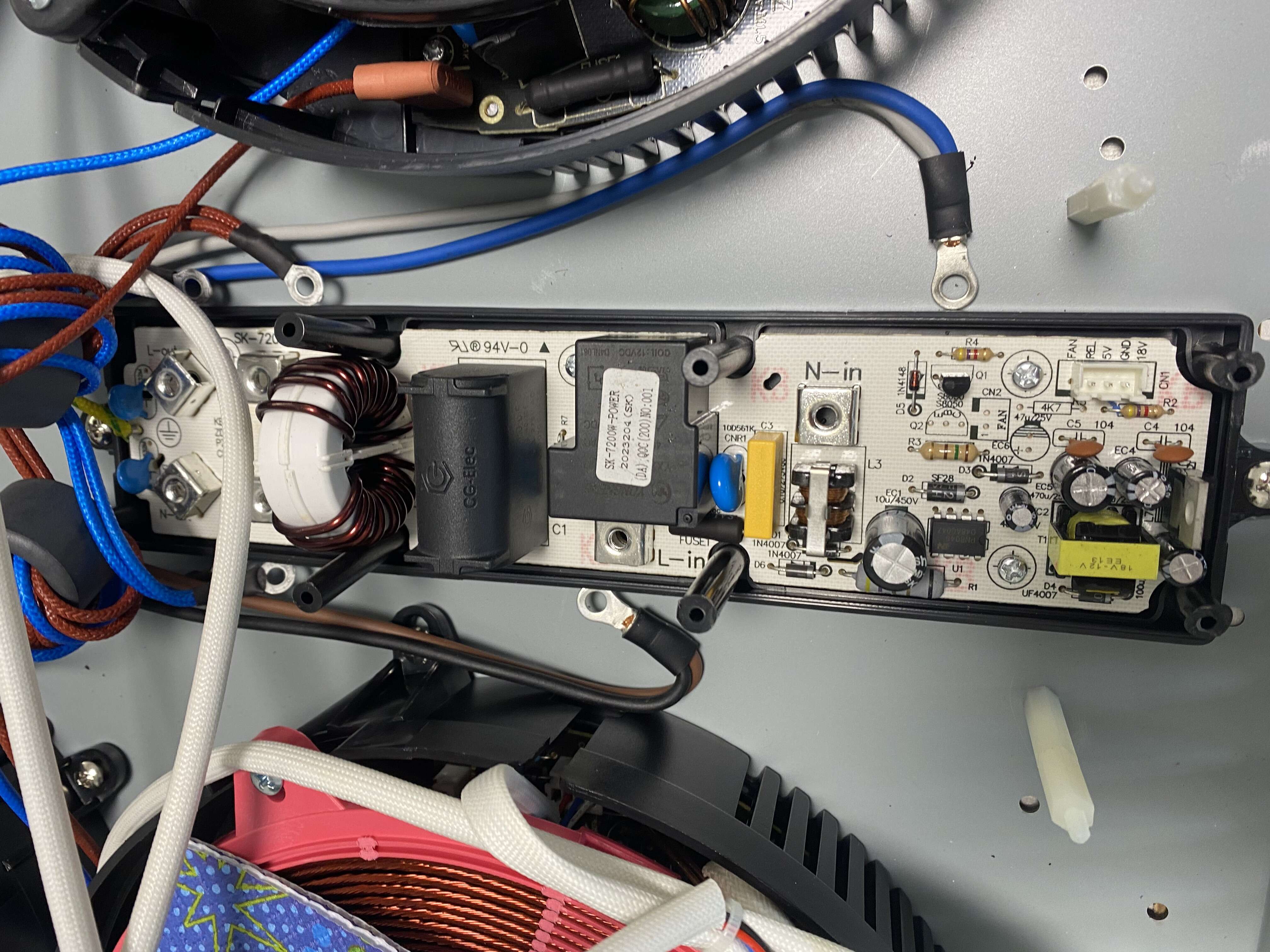

Здравствуйте. Ошибка Er и нет реакции на любую посуду?

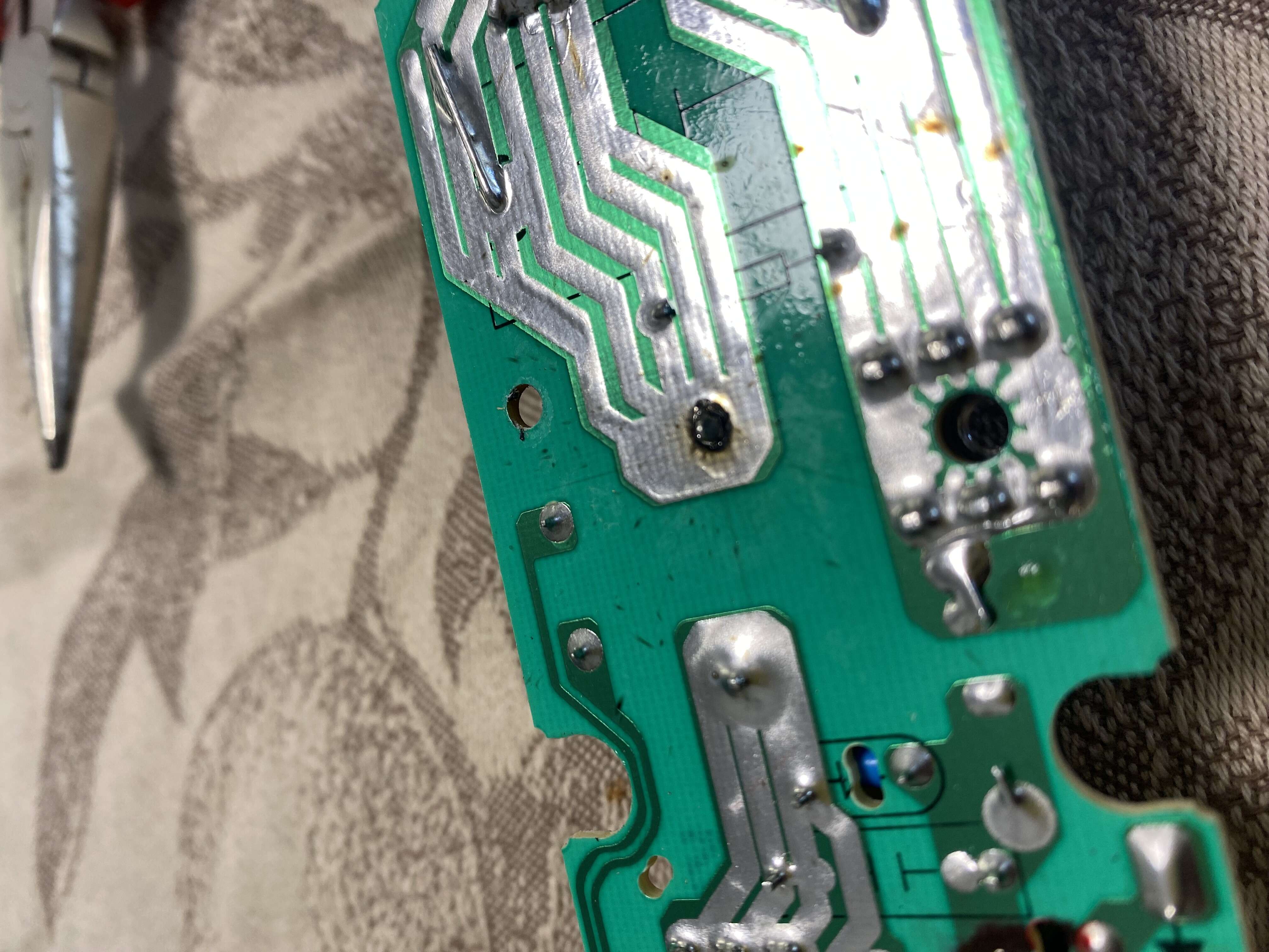

Проблема в контакте на плате он не пропаян. Плата питания. Не пропаян контакт реле.

Да, так и было. Виной был контакт
