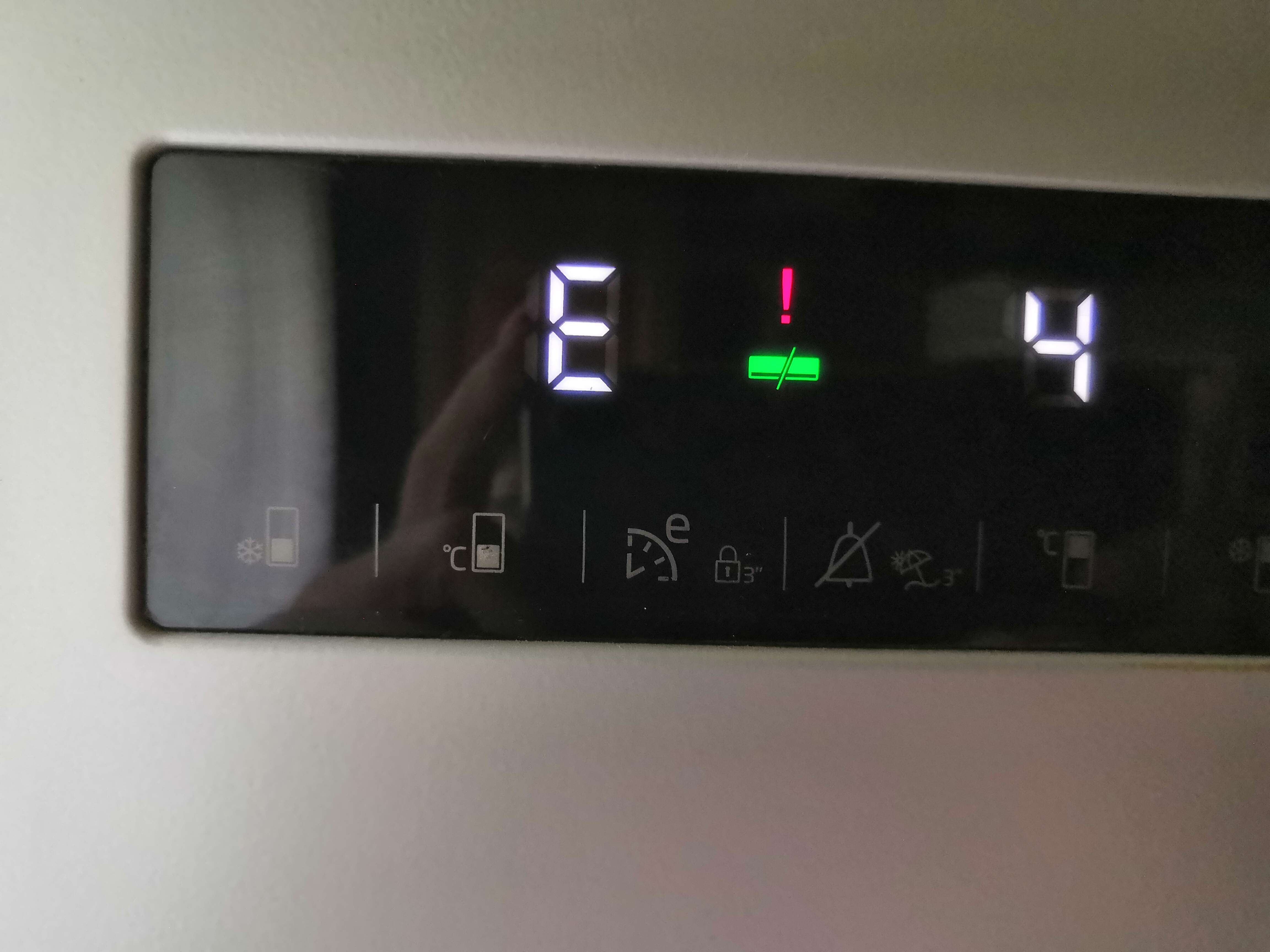

Выдаёт ошибку что делать? И в чем проблема Beko RCNK321E21S [Ответы 1]
Beko RCNK321E21S
Вопрос 540238
konkord_kassa, Редмонд
Выдаёт ошибку, что делать? И в чем проблема
Beko RCNK321E21S
Beko RCNK321E21S
Е4 неисправность тена оттайки, проверяйте тен, схему оттайки, датчик на испарителе предохранитель
