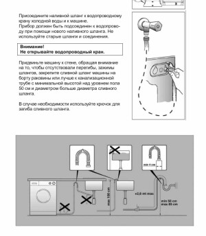

Здравствуйте. Обоснованы ли рек. мастера , что бы конец сливного шланга входил в трубу канализации на высоте , не менее, 60 см.от пола? При условии, что есть U-образный изгиб на высоте 70см., как на схеме?
Гуру, Ответы: 128289, Оценили: 12491 раз
Если есть U-образный изгиб на высоте 70см тогда ничего делать не нужно
