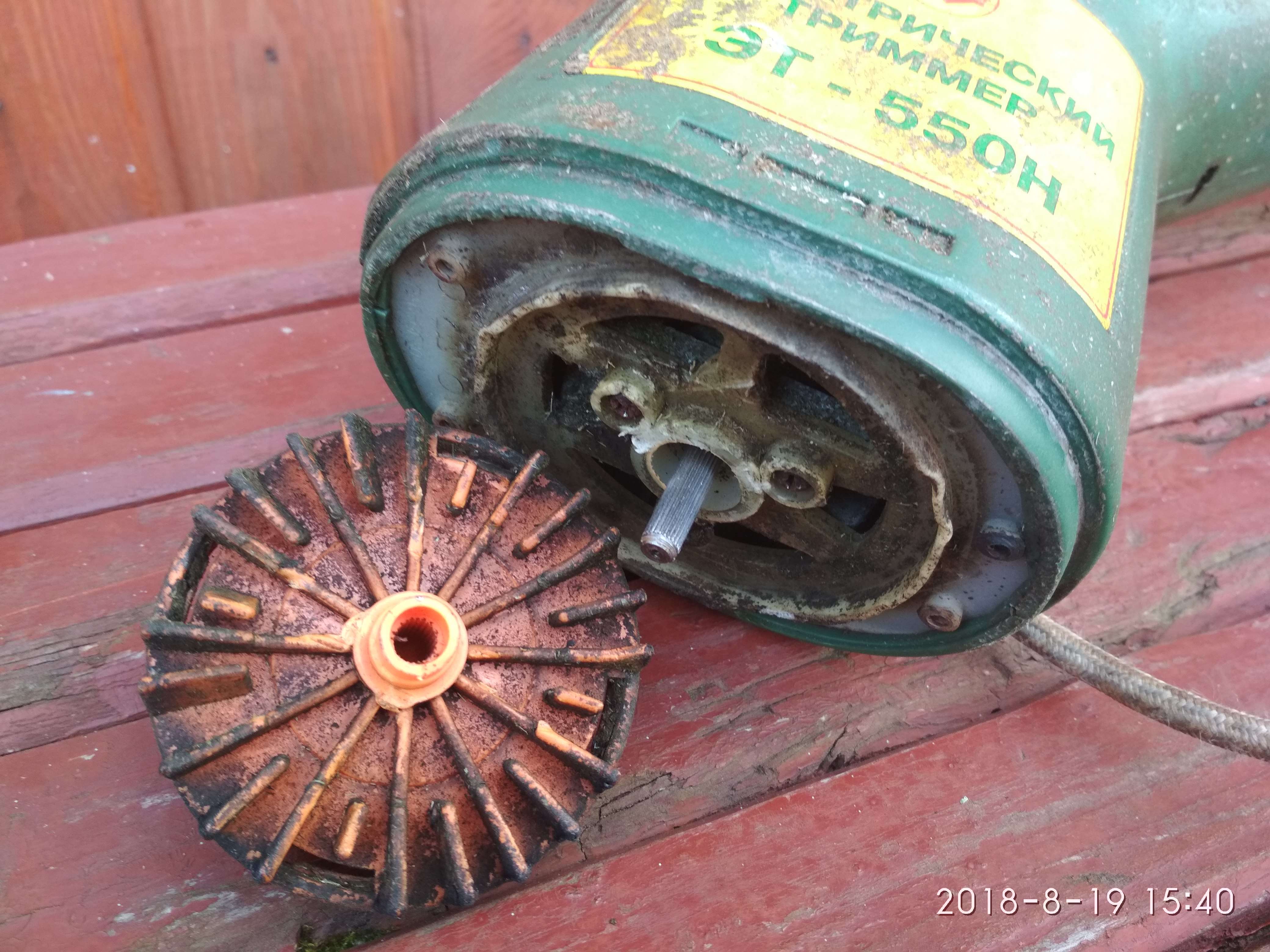

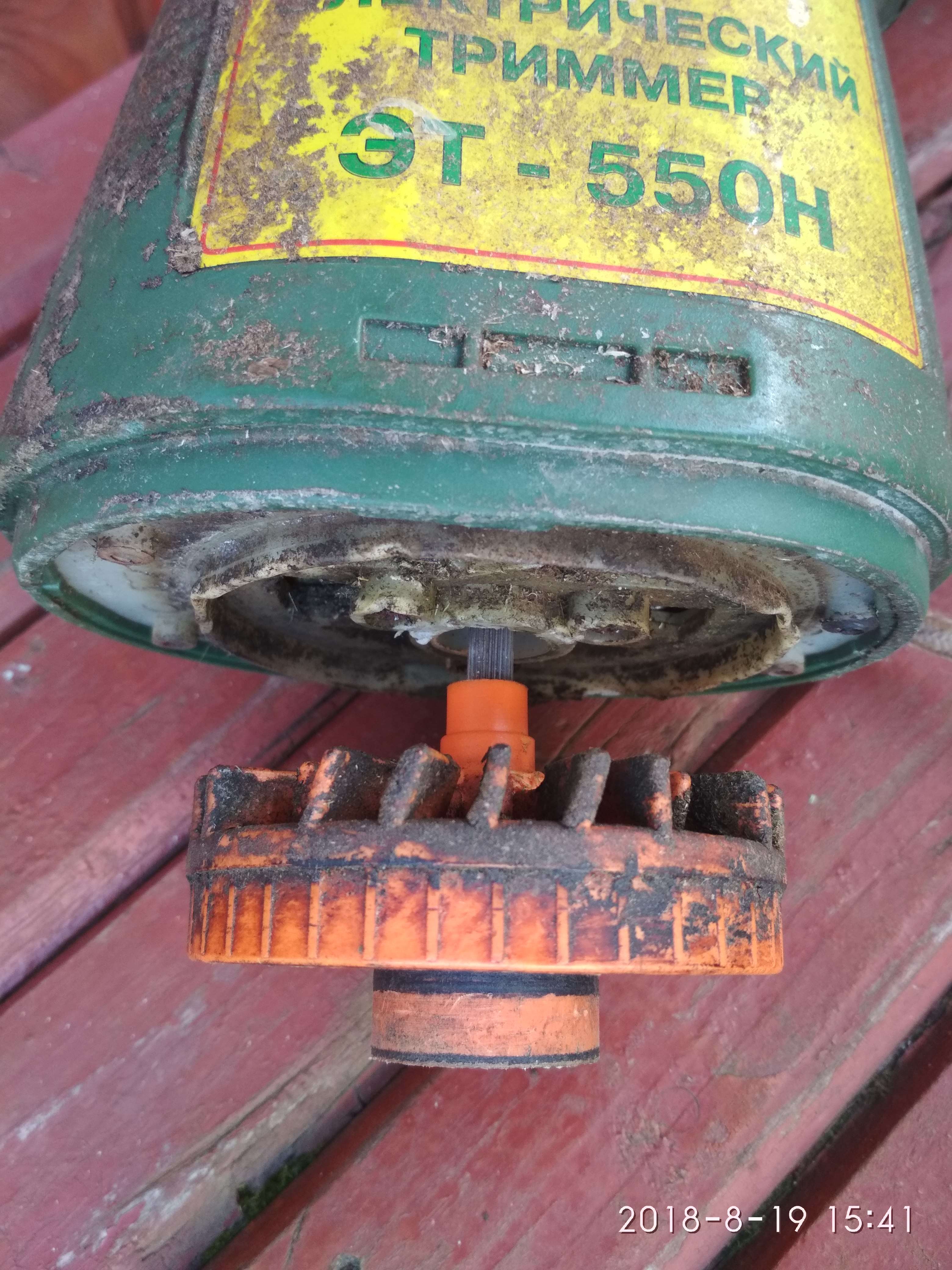

Как снять весь узел установки лески с вала двигателя? Калибр ЭТ-550Н [Ответы 1]
Калибр ЭТ-550Н
Вопрос 5450
kas.aliev2014,
10 лет назад
как снять весь узел установки лески с вала двигателя?
Сергей, Челябинск
3 0
Новичок, Ответы: 1, Оценили: 3 раз
Узел лески (головка) сидит на валу на шлицах на горячей посадке. Снимите катушку для лекки, прогрейте (феном, горячей водой, горелкой) корпус на валу. Тяните, можно аккуратно поддеть маленькой монтажкой (отверткой).
