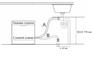

Хочу засунуть эту машину в тумбу под мойку. Сантехник сказал, что для некоторых машин имеет значение высота от выхода воды до трубы канализации, а для других нет. Это должно быть отражено в инструкции по установке. А я ее потерял. И в сети найти не могу. Только инструкция пользователя попадается.
Кто знает?
Weissgauff TDW 4017 DS
установка слива см на примере свободный конец шланга должен быть на высоте мене 75см от уровня пола и не должен погружаться в воду
