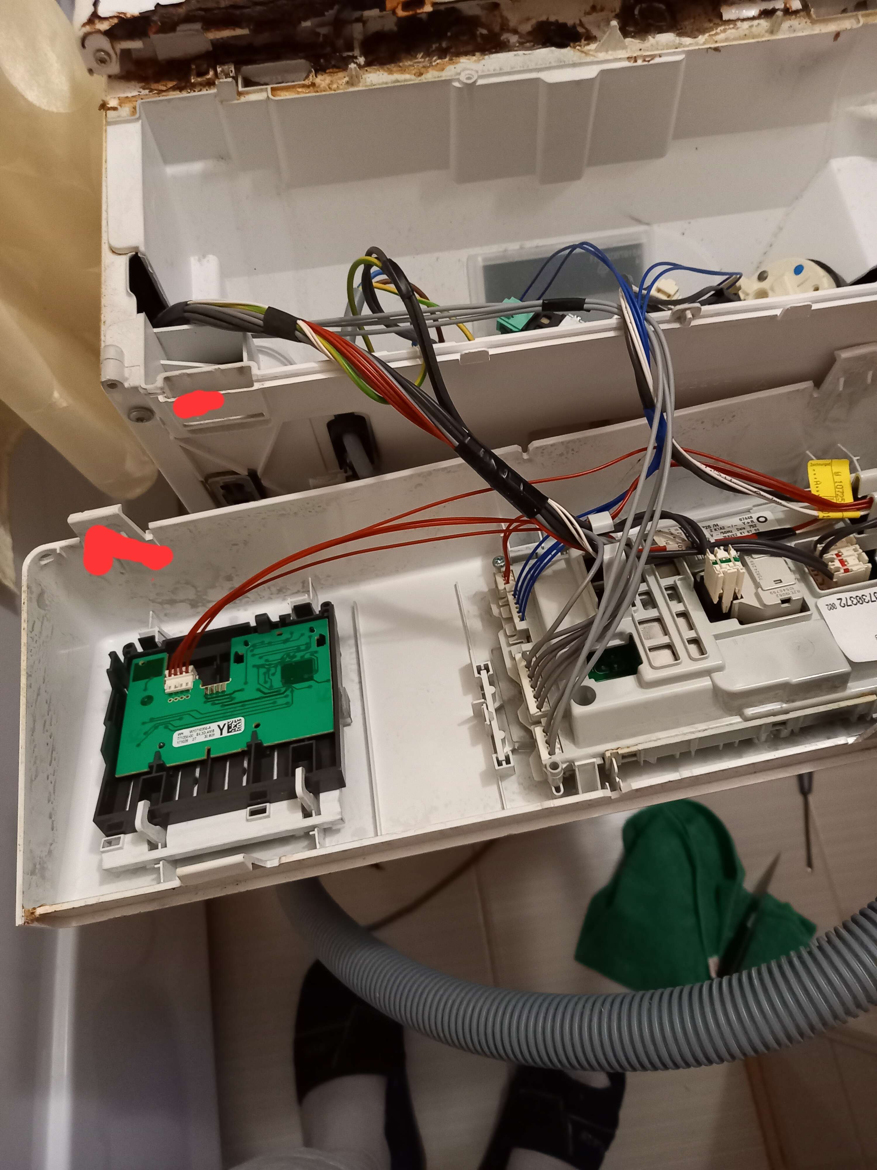

Для снятия панели управления освободить защелку из фиксатора. На фото отмечено красными точками. Защёлки две. Винты крепления на моей машинке отсутствуют.

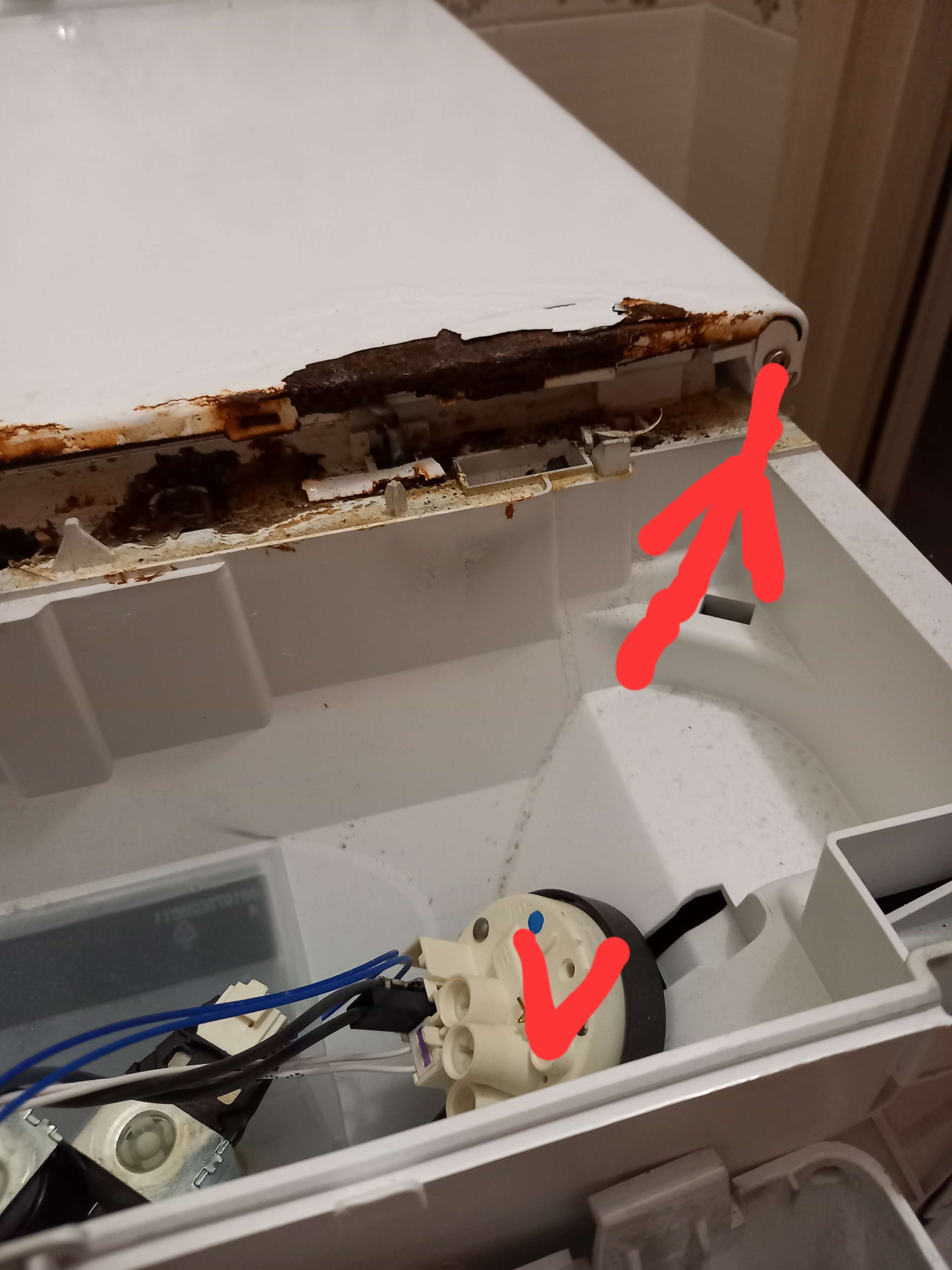

Для снятия верхней крышки снять два винта, на фотографии указанных стрелкой. Винты под биту T20. Потянуть крышку на себя и немного вверх. После установки покрашенной крышки обратно, рекомендую обратить внимание на датчик, отмеченный красной галочкой. Желательно после снятия панели управления отметить уровень его установки по высоте в пазу. После запуска машины вышла ошибка F23. На режиме отжим ошибки нет. Оказалось, что датчик находился в нижнем положении. Впоследствии установил новую крышку. Во избежании повторного возникновения ржавчины на крышке, после завершения работы, приподнять немного крышку, освободить фиксатором лоток для моющих средств и тогда поднимать крышку полностью.
