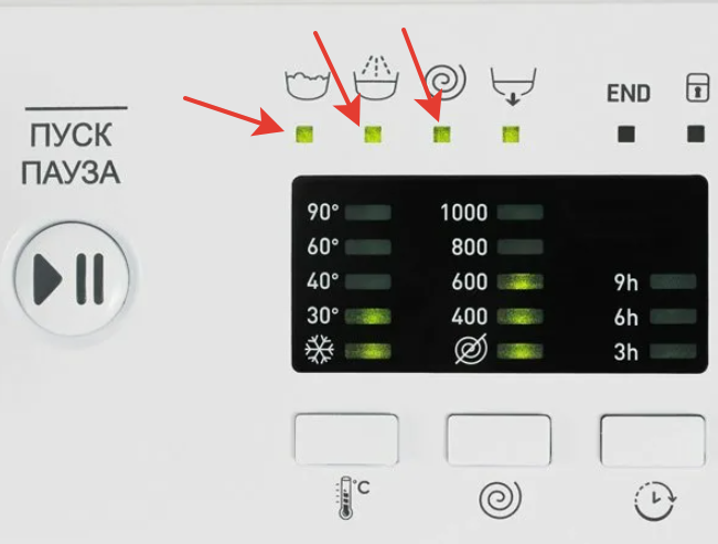

Здравствуйте. Неисправность следующая - машинка включается, выбирается и начинает работать любая программа. Дверь блокируется. В зависимости от программы начинает либо вода набираться, либо мотор вращаться. Через 5 секунд, примерно, начинают мигать ВСЕ лампочки - индикаторы. Все кроме слива, этот горит постоянно, не мигает, и включается насос слива. Во время этого не реагирует ни на какие кнопки и приходится выключать из сети. После повторного включения в сеть можно, без проблем, выбрать любую программу.
Indesit NSL 705 L S
ошибки считываются по горизонтальному ряду индикаторов
если первые 3 судя по вопросу неисправность датчика уровня воды
если другие желательно фото
