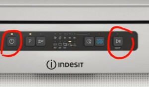

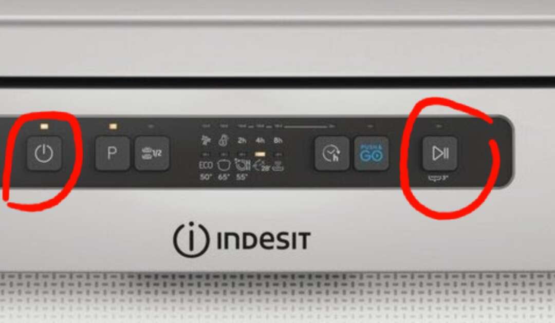

Не нашёл описание индикации ошибки. Мигает кнопки вкл и старт.
Что означает данная ошибка?
Не запускается программа.
Вода сливается, циркуль немного работает, пару раз повторно запускается и дальше вода не набирается.
Кэн напрямую в 220 работает и вода поступает в теплообменник.
Подкидывал рабочий датчик мутности - без результата.
По показаниям мультиметра тэн и циркуль в норме.
Что означает данная ошибка? Недостаточные обороты у циркуля или модуль не подаёт питание на кэн.
После 4 ошибок, 3 раза случайно программы мойки запустились и вода стала набираться, потом снова ПМ ушла в ошибку и не набирает воду.
