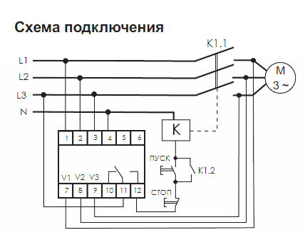

На схеме к 1 2 какое реле ставить? Евроавтоматика CZF-332 [Ответы 1]
Вопрос 547970
finluk, Уфа
здравствуйте на схеме К 1.2 какое реле ставить?
Гуру, Ответы: 130702, Оценили: 12590 раз
На схеме реле или пускатель в зависимости что вы будете подключать для контроля 3х фазного двигателя или другого устройства
устройство контроля фаз комутирует катушку (реле или пускателя) питание на катушку 220вольт(фаза через и12 вывод реле)
