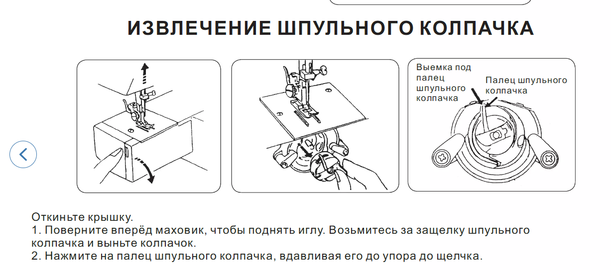

нечаянно вытащила мезанизм для шпульки, не получается вставить обратно. Есть ли схема устройства машинки?
Сергей, Обнинск
Специалист, Ответы: 0, Оценили: 39 раз
Вот, см мануал здесь на сайте, внизу обычно
