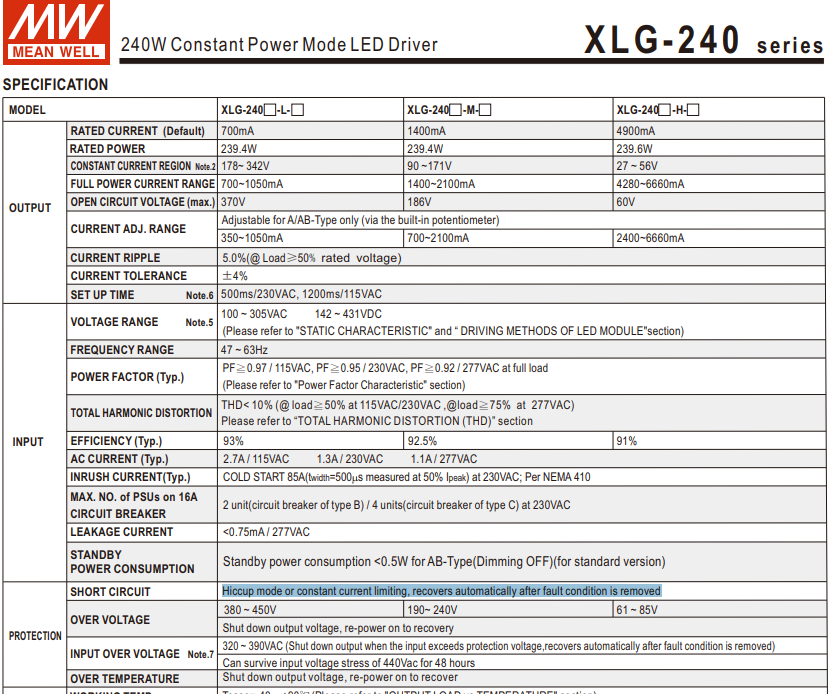

Каратнул диод престало работать, можно ли починить блок? Может в нём есть предохранители ? Подскажите

Для MEAN WELL XLG-240-L-AB эта надпись обозначает что он имеет защиту от короткого замыкания -Hiccup mode or constant current limiting, recovers automatically after fault condition is removed.
Если вы устраните КЗ на его выходе, т е почините LCD ленту он должен сам заработать. предохранителя в нем нет, отремонтировать БП не получится - он залит компаундом.
