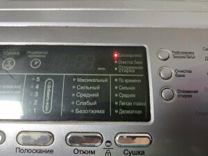

Здравствуйте. Подскажите как открыть дверь люка. горит сигнал блокировки и не как не реагирут дверь. Спасибо
Daewoo Electronics DWC-UD 1213
Защита от детей нажать одновременно Отжим и Сушка
если закрыта дверь
внутри вода (проверьте настройку программы)
возможно остатки воды, слейте через фильтр слива, предварительно отключить из розетки, открыть дверь
