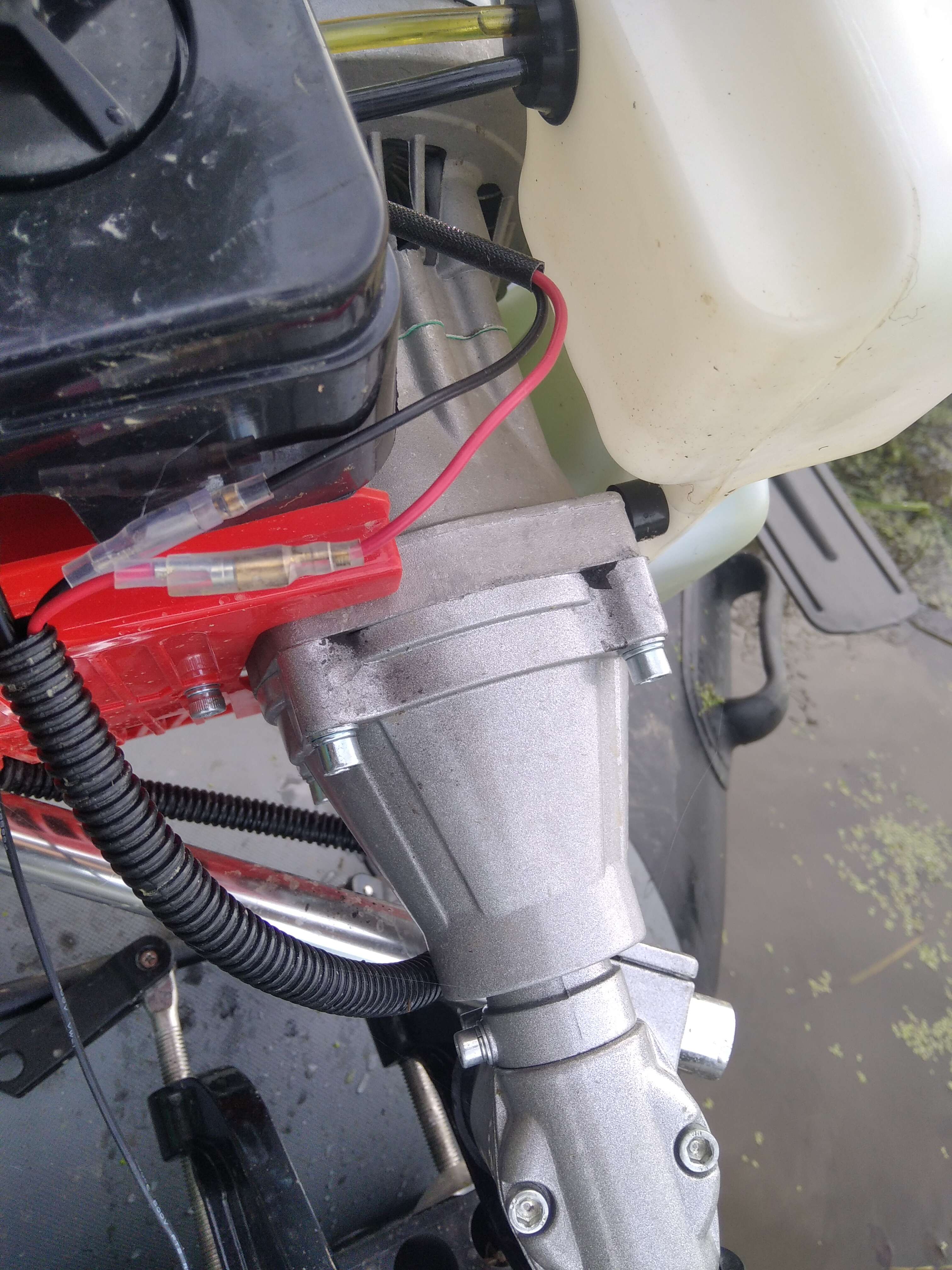

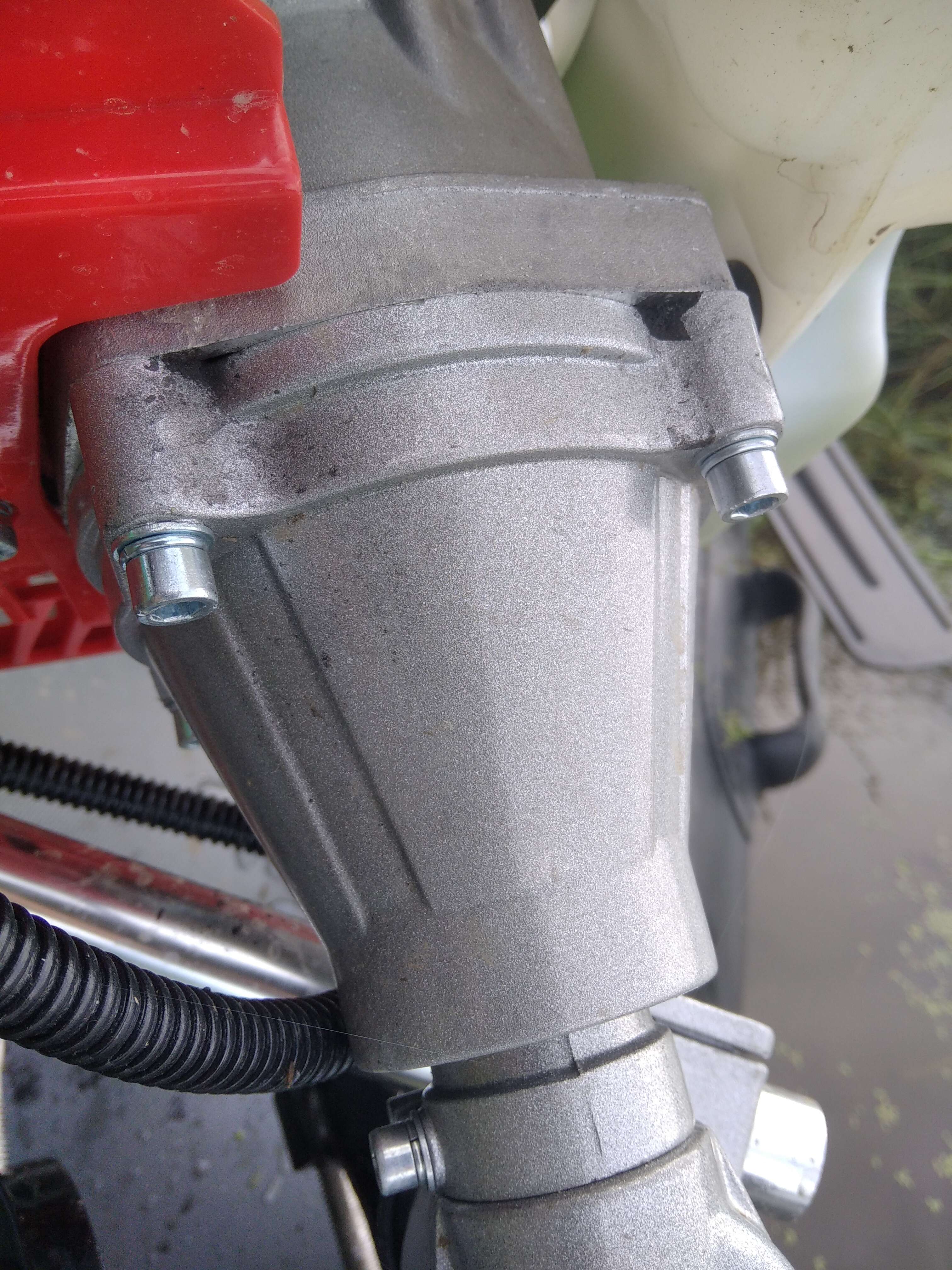

У меня сильно греется эта часть. То ли от двигателя, толи сцепление там стоит. Не разбирал. Только начал эксплуатацию. Если сцепление- при больших оборотах не должно греться же. Или как? Нормально хожу, пока обкатка 6100 об мин. Второй вопрос. На холостых показывает 4500. Это нормально? Или тахометр глючит? Сам механик- 800-600, вроде холостые, для двухтактника.

У меня такая же проблема. У Вас все в порядке с мотором? Делали доработки какие-то?

Не делал ничего. Разобрал сцепление- не обнаружил фрикционных накладок. То ли сгорели, то ли конструкция без них?
