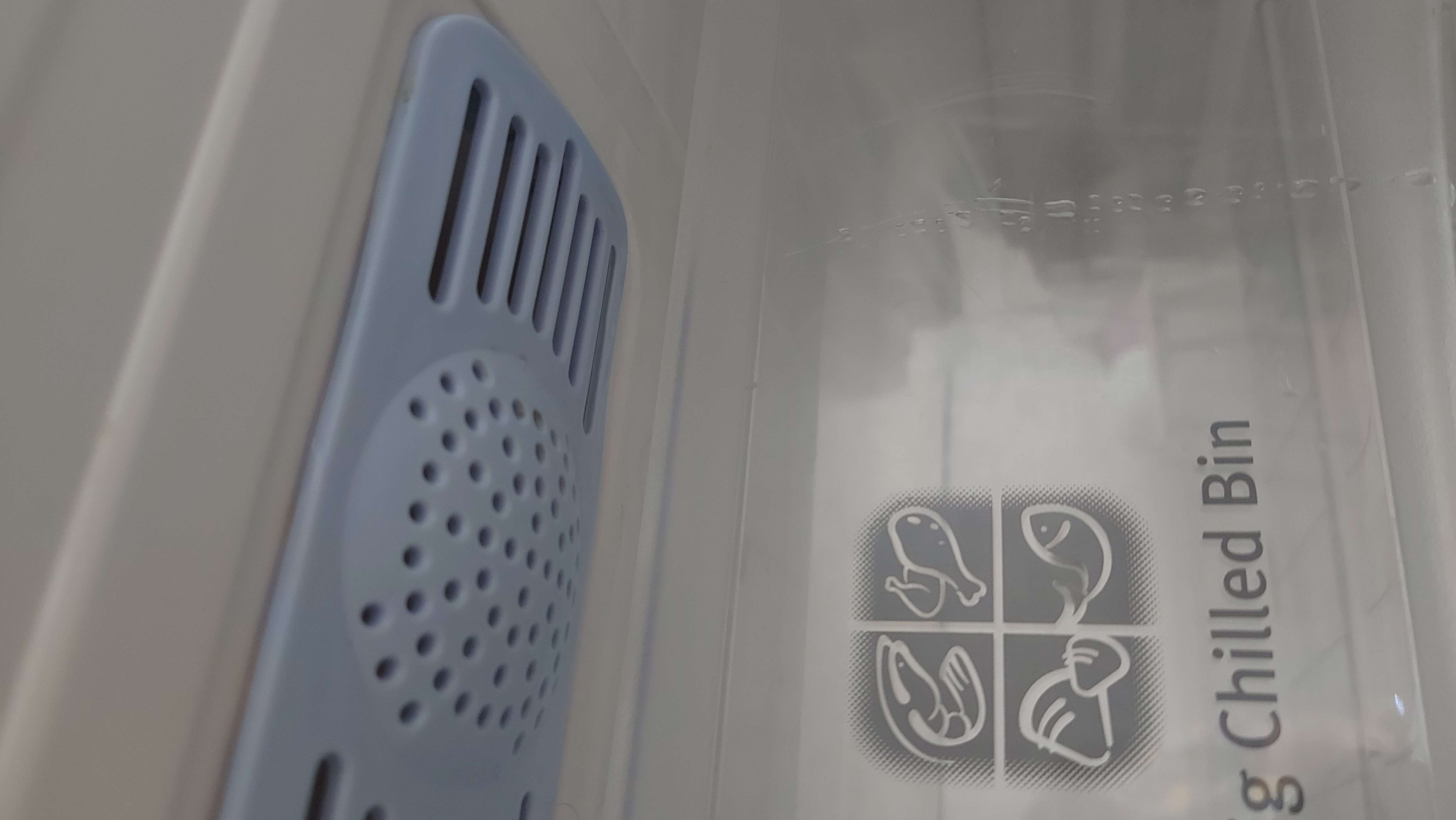

Здравствуйте!
Из этой голубой штуки капает вода.прям на полки, всё в воде.непойму что это? Что происходит, и в инструкции нигде не значится что эта за голубая штуковина
Похоже что засорился дренаж в морозильной камере, попробуйте отключить на сутки из розетки для оттайки
возможно неисправность оттайки
