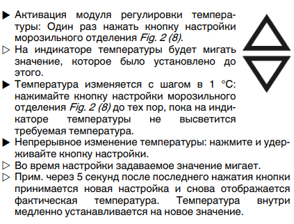

Температура холодильной камере постоянно показывает 27°. Как её уменьшить? Кнопками не получается, все равно не падает.
Сергей, Обнинск
Специалист, Ответы: 0, Оценили: 39 раз

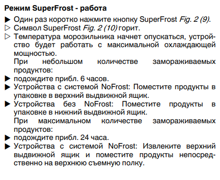

Прочтите внимательно, холодильники данной фирмы достаточно качественные, есть еще режим SuperFrost, прочтите его
