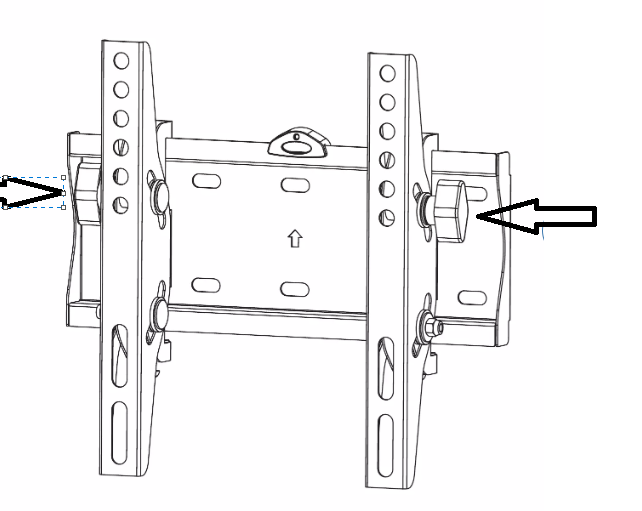

Добрый день, как регулировать наклон кронштейном resonance pwh22?

😀 Открутить барашки, где стрелочки, с двух сторон и наклоняйте на нужный угол, не забудьте зафиксировать снизу двумя винтиками
