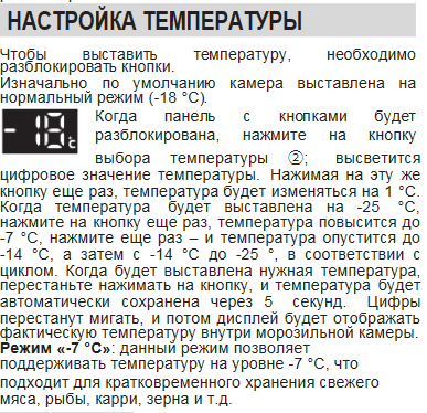

Как установить температуру
Сергей, Обнинск
Специалист, Ответы: 0, Оценили: 39 раз
Вначале разблокировать кнопки, см на рис.ниже
