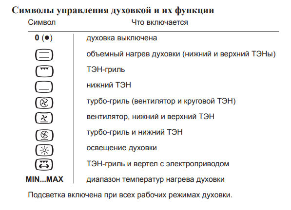

Режимы описанные нижи см. в таблице символы управления духовкой и их функции.
1) включите духовку в режиме нижний ТЭН (если запах гари исчезнет, то проблема в ТЭН гриль, он вверху стоит)
2) включите духовку в режиме ТЭН гриль (если запах гари исчезнет, то проблема в нижний ТЭН он внизу под железным кожухом)
3) если ничего не влияет и запах есть (что странно) то смотреть контакты и реле управления, но тогда нужно разобрать задний кожух духовки и добраться до схемы управления. Но лучше уже позвать специалиста.
