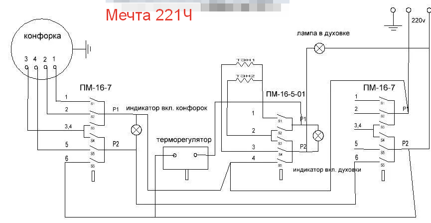

Как подключить нижнюю тену и две комфорки? Мечта 221Ч [Ответы 1]
Мечта 221Ч
Вопрос 553762
Tony Stack, Редмонд
Как подключить нижнюю тену,и две комфорки. ?
Гуру, Ответы: 130750, Оценили: 12591 раз
По схеме
предварительно отключить питание, снять заднюю стенку
Мечта 221Ч
